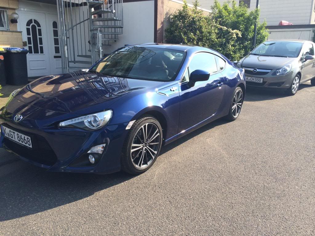

Natürlich nicht, es ging auch mehr um das Thema "Opti-Coat". Beim Kneten ist aber trotzdem noch einiges runtergekommen, hätte ich nicht gedacht.
Die Vorbereitung für das Zeug ist etwas zeitaufwändig, nach dem Kneten habe ich den Wagen noch einmal komplett mit einer IPA-Lösung abgewischt. Das Auftragen von Opti-Coat war dann aber recht einfach und ging auch schnell vonstatten. Es ist ziemlich sparsam in der Anwendung, ich habe nur etwa 6ml von der 20ml-Dosis verbraucht.
Eine Politur mit Wachs ist aufwändiger und ich fand das Ergebnis klasse.

paar bessere Bilder:
http://i73.photobucket.com/albums/i2...66CD9B91C4.jpg
http://i73.photobucket.com/albums/i2...8096815137.jpg
Ich bin beeindruckt. Wenn das jetzt auch noch ein wenig hält, hat es sich gelohnt.
