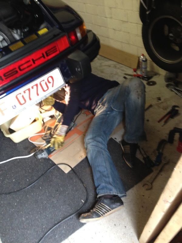

Danke an "sevenpoolz" fürs Foto ;-))

Öhm Flo; denkst du beim Schrauben unterm Auto auch bissi an die Sicherheit? Ich mein, Sneakers echt cool! :gut:
Aber wären da Sicherheitsschuhe nicht angebrachter?!?? :grb:
So ein Werkzeug ist einem mal schnell auf den Fuß gefallen, und dann? :ka:
Ihr habt sorgen.
Wenn ich liege, fällt mir Werkzeug eher uffen Kopp ;-)
