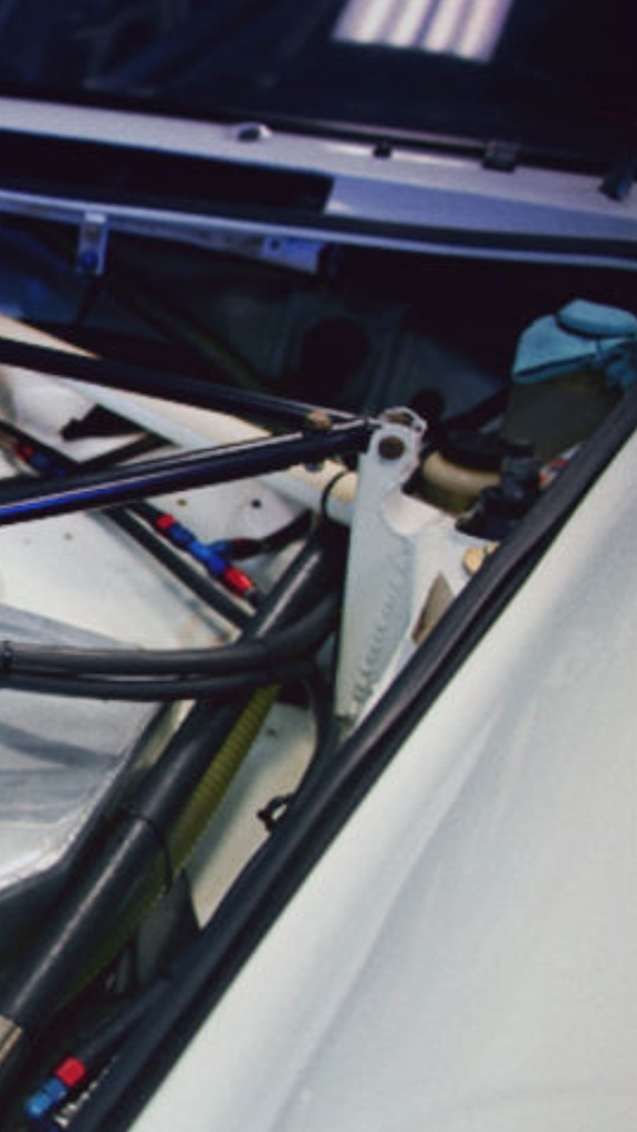

Domstrebe drin!
http://up.picr.de/29046490kv.jpg
Großreinemachen =)
http://up.picr.de/29048050wd.jpg
Was war mit der alten Strebe? Bei der hier musst Du doch bohren, oder?
krasser. Wird angeschweißt.
Ah ok, danke.
Flo, die Domstrebe sollte aber komplett eingeschweißt, und nicht mit 3 Punkten wie auf deinem Bild angeheftet werden.
http://i44.photobucket.com/albums/f1...psvaxauebl.png
Sollte? Habe schon verschiedenes gesehen, so und so.
Die ist schon fest, keine Sorge.
Das habe ich dich schon läääängst hinter mir.
Bin schon paar Habdgriffe weiter seit 2012 ;-)
Na ja, die Federbeine wirken axial auf die Dome .. Die Strebe hingegen soll eher Torsionskräfte in der Karosserie minimieren, sprich: verhindern, dass die Dome sich bei harter Kurvenfahrt weiter zueinander neigen und die Radgeometrie negativ beeinflussen. Wann treten solche Kräfte denn derart massiv auf? Auf der Straße wohl kaum, deshalb sicher eher eine Verbesserung für den Rundkurs.
Aber wie alle verhärtenden Maßnahmen: erhöhter Verschleiß der Fahrwerksteile kann die Folge sein, wenn Eigenfederverhalten völlig beseitigt wird.
Braucht so eine alte Karre wie die von Flo so ein Teil? Darum geht es nicht! Wenn Flo sie braucht, ist sie am richtigen Platz. :gut:
Aber gerade dann hast Du bei der Geometrie der Anbindung Zug- (unten) und Druckkräfte (oben) und da ist eine punktuelle Anbindung halt kräftemäßig schlechter als bei einer linienförmigen Schweißverbindung, die die Kraft auf die komplette Länge verteilt. Außerdem wird dadurch auch eine ganz andere Stetigkeit des Gesamtkonstrukts erreicht, weil das Teil als Versteifungsrippe dient. Wenn ich also will, dass sich die Geometrie möglichst wenig verformt, dann schweißt man es ganz. Wenn es um den Look geht und die Verbesserung auf der Straße, reichen auch punktförmige Verbindungen.
Aber Du hast mich da auf was gebracht. Links, hinter dem Scheinwerfertopf, Wasserbehälter und Tankexpander ausgebaut... :kriese:
http://up.picr.de/29107430lw.jpg
http://up.picr.de/29107431lc.jpg
Die Halterung legt sich über die Kante, stützt sich also schon von Haus aus oben und seitlich ab.
Geschweißt wurde (wie ich es bei einigen R und ST sah) an 2 Stellen pro Seite.
Es ist nicht einfach angepunktet, sondern je Nahtstück ca 2-3cm.
Habs nicht erfunden sondern abgeguckt.
