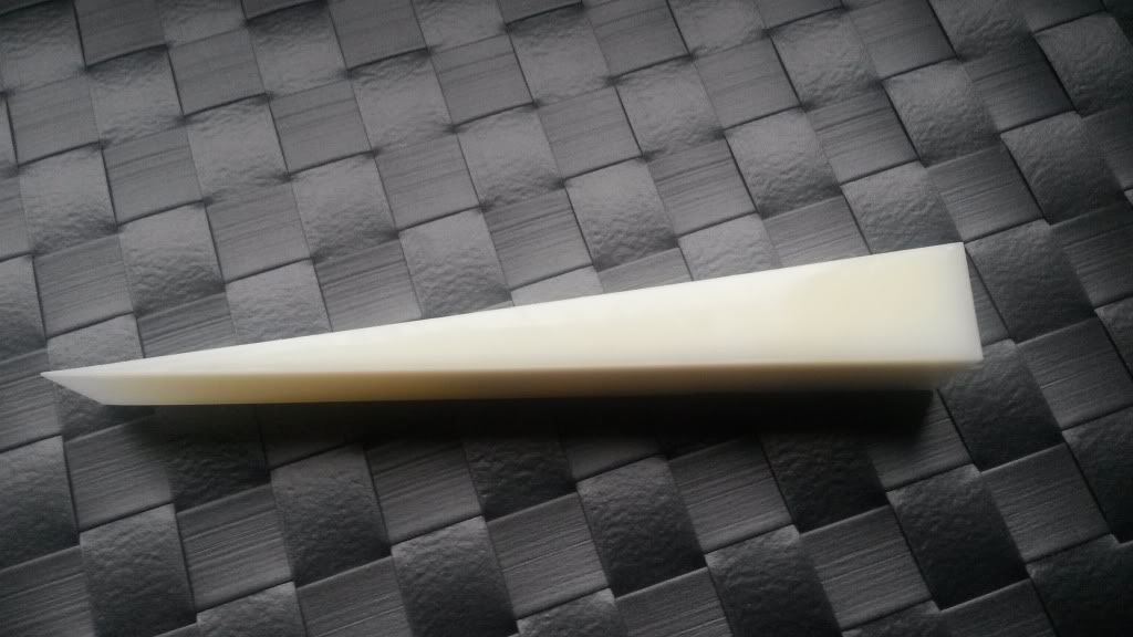

ich hab schon einiges getestet. Die besten Erfahrungen hab ich mit so einem "Zierleistenkeil" aus Hartplastik gemacht. Sehr handlich und vorne sehr dünn. Man kommt richtig schön unter die Lünette.
http://i1299.photobucket.com/albums/...psceddf527.jpg
Ist doch ein Profiwerkzeug ;)

mit dem Keil zwischen Gehäuse und Lünni rein und dann
den Keil etwas drehen / aufhebeln ruhig mal etwas Kraft anwenden, kann eigentlich nix schief gehen…

In der Regel reicht das, wenn man den Keil zwischen Gehäuse und Lünette ,
in den kleinen Schlitz, fester reindrückt, dann springt die Lünni normalerweise schon hoch.
