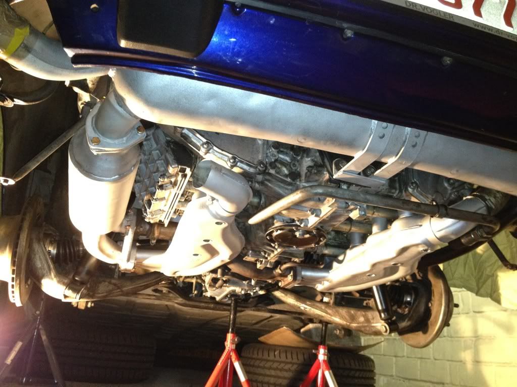

eben kam die info: auspuffteile sind fertig gestrahlt.
mittagspause ist also zum abholen verplant!

gestrahlt...
Anhang 12606

Lackierst Du die Teile mit hitzebeständigem Lack bevor Du alles einbaust?
Der Auspuff ist oft sichtbar, mach das ordentlich, du otzt sonst jedesmal wenn Du das siehst.
Entgegen der Ansicht ein Auspuff müsse silber sein überleg mal ob Du den nicht schwarz machst.
Hitzebeständiger Schrumpflack sieht hier richtig gut aus.
Klar, jetzt kommen wieder die Originalitätswimmerer, die haben ja schon die Felgen zur Sprache gebracht.
Aber, das ist DEIN Auto, denk mal über einen Auspuff in schwarzem Schrumplack nach.
Die Wärmetauscher kannst Du ja rot oder gelb machen, das sieht krachermäßig aus.

Die Auspuffteile werden noch glattgeschliffen (120er) und mit 600*-Lack silber lackiert.

Den Auspuff mit schwarzem Schrumplack beschichtet, die Auspuffblende poliert, dann wirkt eine der größten Dreckecken schon mal sauber.

Schrumpfkack hat meist nicht die nötige Hitzebeständigkeit, oft nur bis 120*, das reicht nicht!

Ich hab mal was von ner Kupferpaste gehört, mit denen die Auspuffteile gestrichen werden. Die ist Hitzebeständig und wird dann dauerhaft dunkelgrau matt. Soll gar nicht schlecht aussehen.
