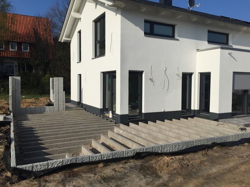

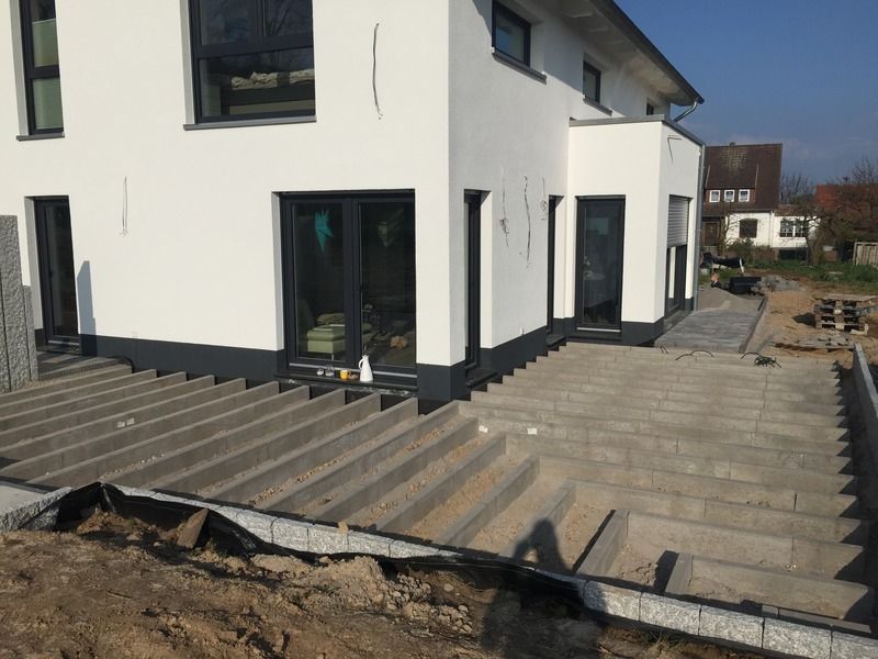

Hier geht's auf jeden Fall gut voran :
http://i1113.photobucket.com/albums/...D22E7269B8.jpg
http://i1113.photobucket.com/albums/...79D69FE8E6.jpg

Ist das schon die Unterkonstruktion für die Planken? Oder kommt da noch eine Holzkonstruktion drunter?
Das ist die Unterkonstruktion für die Unterkonstruktion;)
Hab ich mir gedacht! Wird dann schwimmend draufgelegt.
Kommt Ihr mit der Höhe der ersten Stufe hin? Die Perspektive täuscht hier vielleicht ein bisschen.
Ja das hoffe ich doch, zumal wir das von Profis machen lassen. Ich lasse mal bei Tage andere Bilder aus anderen Blickwinkeln folgen.
Die Bangkirai Hölzer für die Unterkonstuktion sind i.d.R. 5 cm stark. Dann kommen noch die 2 cm für die Planken dazu.
Jetzt kannst Du nachmessen gehen! :D
Passt, habe sogar noch etwas Luft.

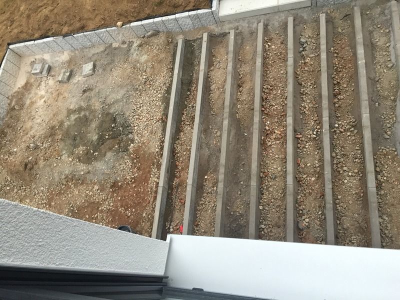

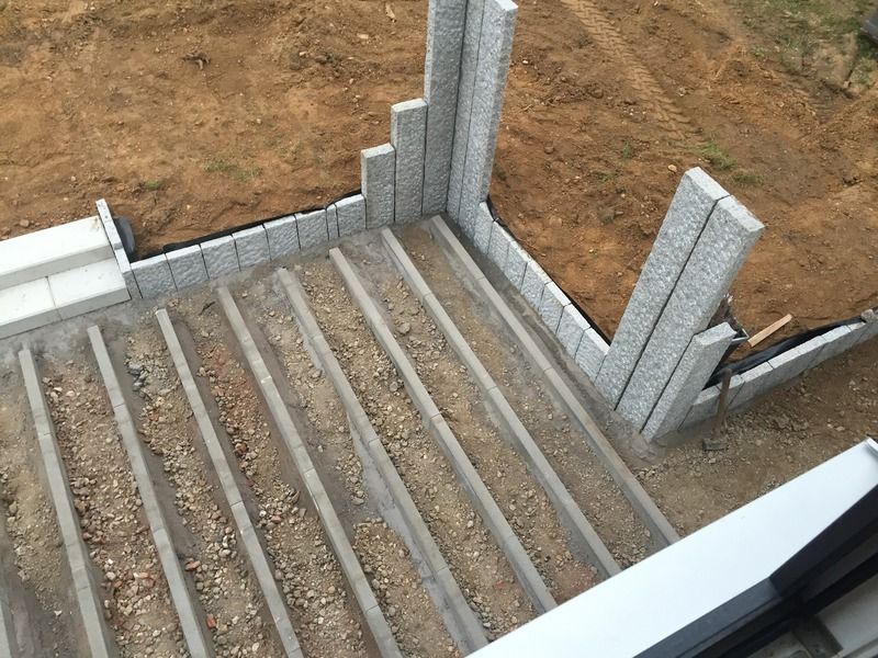

Hier ein Zwischenstand von heute:
http://i1113.photobucket.com/albums/...1CF6F31855.jpg
http://i1113.photobucket.com/albums/...6E06791364.jpg
http://i1113.photobucket.com/albums/...2BB5988FDC.jpg
Noch eine Frage an die Fachleute: Muss ich die Elektrik für die Spots unter oder über das Vlies verlegen ? Die Unterkonstruktion seht ihr ja bereits.
Bin kein Fachmann aber wir haben unsere Spots über das Vlies gebaut
Die Stufen sind schon ohne Holz drauf der Hit, Dirk... :gut:
