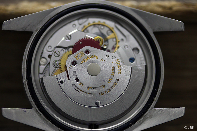

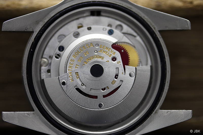

Hier noch Vergleichsfotos von meiner (hoffentlich) echten 1655.
Vielleicht hilft es ja ein wenig weiter.
Michis Fake(?)
http://i278.photobucket.com/albums/k...ps7f244bd1.jpg
Meine
http://pics.r-l-x.de/picserv/files/3/1655/1655_1306.jpg
Michis Fake(?)
http://i278.photobucket.com/albums/k...psfb50d08d.jpg
Meine
http://pics.r-l-x.de/picserv/files/3/1655/1655_1305.jpg
Auffällig sind vor allem die beiden äußeren, aus dieser Perspektive unteren, Zahnräder.
Bei Michis Werk sind sie jeweils gold, bei mir silber.
Ansonsten..... schwierig :grb:
das Federhaus gab es beim 1570 er in Gold und in silber, die Farbe der Zahnräder kann auch rot oder lila sein
Das besagte Zahnrad gab es so (Google Bildersuche 1570 zeigt viele so ).
MM nach ist das Werk kein Fake,die bekannten Fakewerke sind an sich sofort erkennbar.
