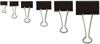

Das auswändigste beim Himmel ist das Aus-und Einbauen der Scheiben. Alles andere erledigt der Sprühkleber und zahlreiche Kotflügelblechmuttern. ;)
Ich hab auch so einen Klammersatz gekauft. Vor 1,5 Jahren oder so. Mittlerweile weiß ich nichtmehr mal genau wo die Tüte liegt :rofl:

Wir haben immer mit diesen Dingern gearbeitet, die halten verdammt gut.
http://www.ebay.de/itm/25x-2-9mm-Fed...item4175bfb3c7
Na ja und die Damen im Büro hätten wohl keine Freude gehabt, wenn wir ihnen die Foldbackklammern entwendet hätten. ;)

@Josef: oh, die kenn ich nur zu gut, die dinger sind "gefährlich", da die a sehr schmalspaltig und sehr fest sind. die gefahr beim aufschieben/abziehen, die umgelegte himmelkante zu beschädigen ist sehr groß.
die von mir gemeinten klammer sind da echt besser, da die sich beim anbringen/abnehmen aufhebeln lassen.
http://www.ebay.de/itm/12-Buroklamme...#ht_3797wt_819
http://www.soft-carrier.de/htmlkat/koepfe/12323/301.jpg

Die Dinger gab's damals mit unterschiedlichen Spaltstärken und waren vor allem in den engen Ecken perfekt. Aber egal, das wird schon, da mache ich mir bei dir keine Sorgen. Bin schon jetzt auf die Bilder gespannt. :dr:
