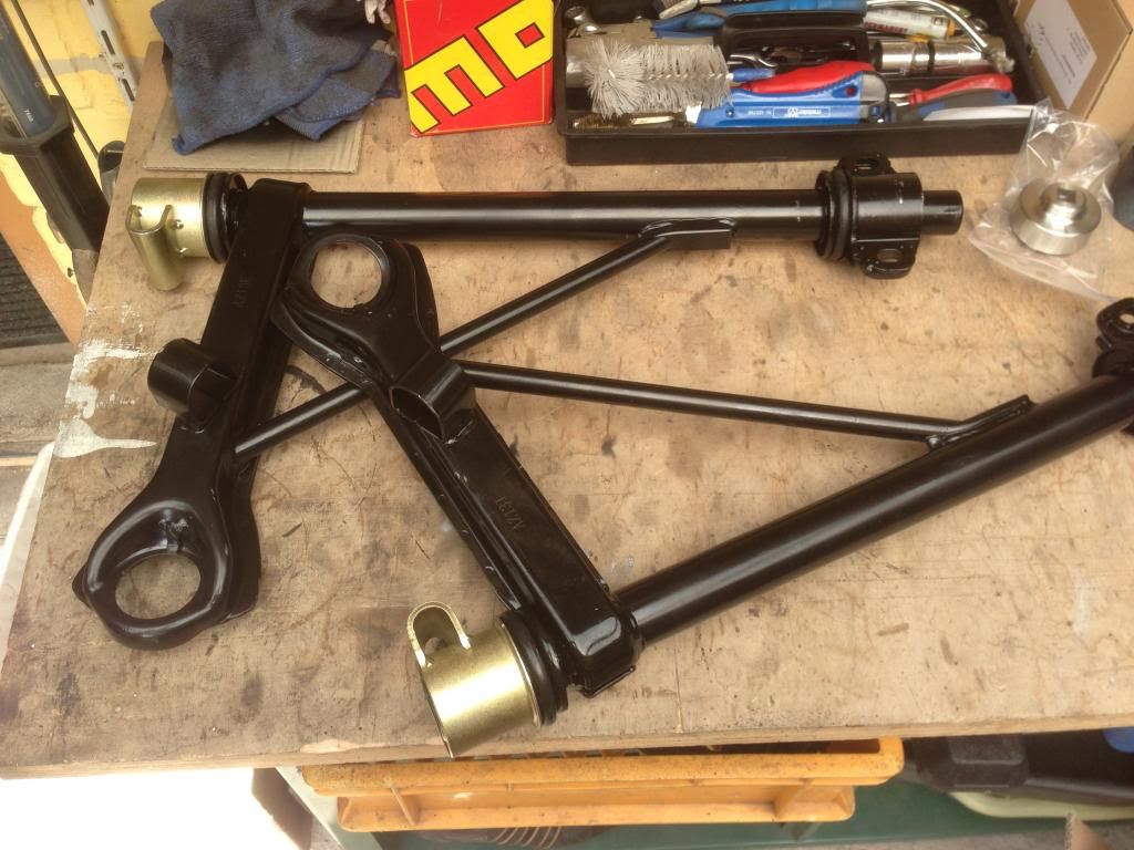

kurz-vor-DOT Dilemma: querlenker li/vo ist "krumm"... zumindest derart deformiert, das eine saubere justage nicht mehr möglich ist =(
das zumindest wurde gestern in der werkstatt entlarvt, die mir aus zeit- und werkzeugmangel einige handgriffe abnehmen sollte (räder vorne nachwuchten, bremsflüssigkeit- und getriebeölwechsel, achsvermessung und nivelierung vorne).
warum, bzw. wie das oben geschilderte enstanden ist, weiß ich beim besten willen nicht, aber was soll man machen.
ich habe nun vorhin ein neues paar bestellt, um dabei gleich tabula rasa zu machen, da ich das im rahmen der aufarbeitung eh dannwann mal vorhatte.
auch wenn ich nicht ganz daran glaube, versuche ich das noch bis einschl. freitag nacht hinzubekommen...
das sind die dinger. in ihnen steckt je seite auch der drehstab, was beim g-modell noch quasi die feder ist.
Anhang 54087

und diese krummen..oder verzogenen querlenker hat der herr prüfingenieur im rahmen der hu übersehen?
oder sind die noch quasi in der "norm"?
ist ja grundsätzlich gut,dass es übersehen wurde..so musste mit dem ding nicht wieder hin zur nachuntersuchung...aber verwundern tut es mich als laien dann doch.
teile sind da (beim nachbarb) :jump:
da ist nix zu sehen, kein offensichtlicher äußerlicher schaden, wohl ein leichter, aber entscheidender verzug.
abgesehen davon, dass bei der HU nie weder der geradeauslauf noch sturz/lenkrollradious/oder nach-/vorlauf geprüft wurde.
quasi... nur der nachlauf ist nicht mehr einstellbar.
werde berichten

Eingebaut!
Grundeinstellung ist vorgenommen... morgen wird er nochmal feinabgestimmt (vorne 10-15mm tiefer, Sturz ist noch auf 1+ [stat 0]).
Hinterachse ist perfekt!
Anhang 54239
Anhang 54240
Frustrierend ist nur, dass die alten Querlenker erstmal keine "heftigen" Anzeichen aufweisen, die diese Aktion bestätigt hätten... selbst die verpressten Buchsen machten einen 80%+ "guten" Eindruck.
Ein schnelles Vermessen der Querlenker hat - wenn überhaupt- nur eine minimale Fertigungstoleranz im L-winkel ergeben.
Die linksseitige, leicht verbogene Stützstrebe hat für mich keinen erkennbaren "Einfluss" auf die Geometrie.
Nun, alles "neu" macht der Mai... so soll es sein... wollte die Dinger eh schon lange überarbeiten.

So. Die Vorderachse ist wieder zusammen, auf Wunsch eingestellt und Vermessen!
Die Probefahrt erweist ein ganz neues und wunderbares Einlenkanspruchverhalten, toller Druckpunktfeedback, göttlich!
