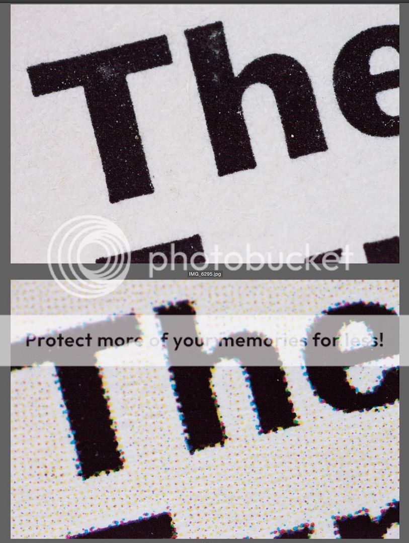

Habe noch ein Macro shot von ein Fake und Original Explorer booklet.

Hier hat sich jemand noch weniger Mühe gemacht. Die vormals einfarbig schwarze Schrift wird beim Scan zu RGB-Farben und später im Druck dann 4-farbig gedruckt.
Beim Daytona-Booklet ist zwischen Schrift und Bildern/Logos noch unterschieden worden, so dass die Schrift auch in der KOPIE einfarbig schwarz gedruckt wurde, die Bilder aber weiter farbig bleiben.
Schwierig. Dein Bild, bzw Deine Schrift sieht gut aus. Die hier zu sehende leichte Unschärfe lässt mich annehmen, dass es sich um ein ungestrichenes Offsetpapier handelt. Wie ein Briefbogen zum Beispiel. Hier kann es aufgrund der Papierfasern und der offenen Oberfläche dazu kommen. Die Booklets sind auf gestrichenem Bidlerdruckpapier mit einer sehr glatte Oberfläche gedruckt. Hier hat man eine sehr klare, feine Kante.
Es kommt aber auch auf die Qualität der Fälschung an. Sagen wir es mal so: wenn ich das Daytona-Booklet reproduziert hätte, hätte es man anhand der Schriften und Logos nicht als Fäschung erkennen können. :D

Mit Indesign und etwas Zeit sollte ein "Original" machbar sein. Mich würde ja der Rasterpunkt als solches interessieren im Vergleich, heute in der CTP wird eher selten noch ein "runder" Punkt verwendet.
Super aufgearbeitet Sebastian.
Das Raster passt.
Ein "Original" ist meiner Meinung nach sehr, sehr schwer möglich. Schrift, Logos, Farben selbiger: kein Problem. Die Bilder sind es, die einen am Ende immer verraten werden. Ich nehme jetzt mal alle Sachen mit nach Hause, vielleicht schaffe ich es heute Abend für meinen "Schlussbericht". Ein, zwei Sachen sind mir noch aufgefallen und zum Raster sag ich dann auch noch was.
