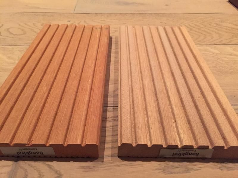

So, heute sind ein paar Muster angekommen, die ich euch nicht vorenthalten möchte:
Bangkirai

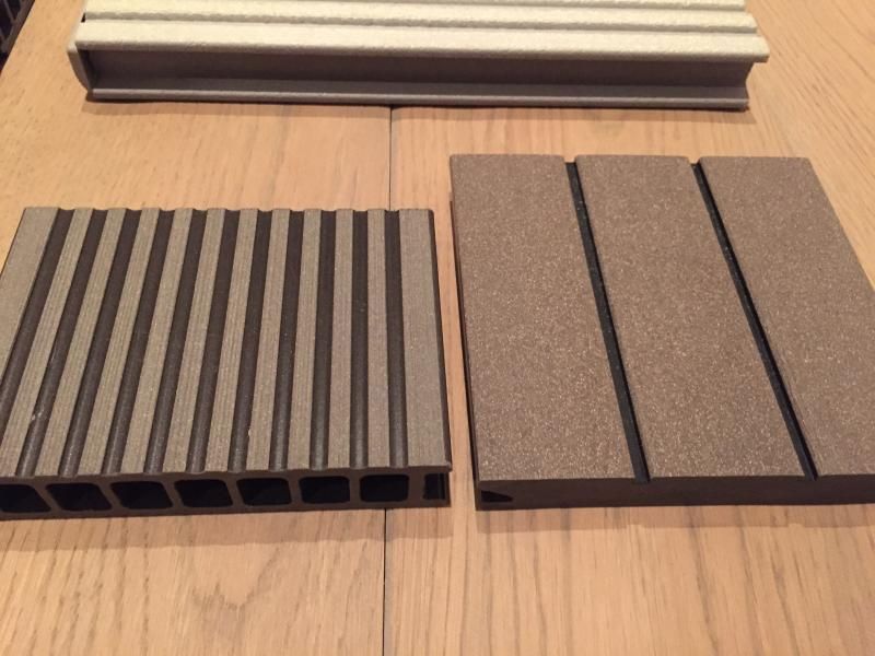

Und hier die Alternative ala WPC
http://i1113.photobucket.com/albums/...83EB50B92C.jpg
Vollkammerprofil vs. Hohlkammerprofil
http://i1113.photobucket.com/albums/...097EA9D0_1.jpg
Mittlerweile sind wir eher bei Holz als WPC. Meine Frau mag das Bangkirai mit Profil und ich bevorzuge die Thermoesche mit glatter Oberfläche :ka:
