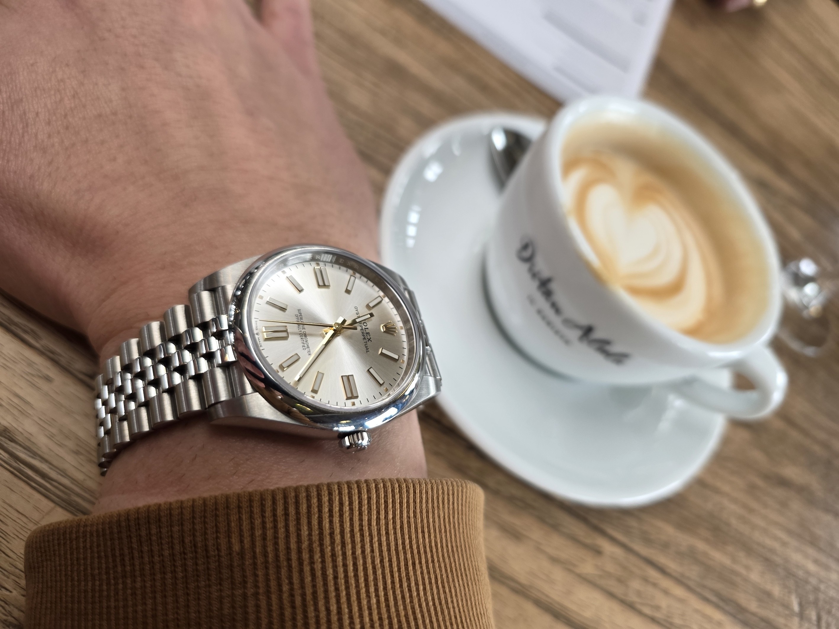

Sehr schön, Sebastian :gut:
Danke, Simon!
Ist seit vielen Jahren bei mir und macht noch Freude, wie am ersten Tag.
Echt schön. Passt da das Jubi der aktuellen DJ dran oder wo muss man sich da bedienen?
Stark, Jubi rockt gefühlt echt an jeder Uhr.
Jep - das Jubilee war von Anfang an mein Wunschband für die OP ... allerdings war der Weg dahin steinig ... gleichwohl gewinnt der Gesamteindruck massiv - im Vergleich zum Oysterband.
Es ist eine OP 41 - daher passt das Band der DJ 41 (21mm Anstoßbreite ... 62610) ... allerdings nicht die Federstege (!). Die Bohrungen in den Hörnern befinden sich nicht dort, wo die Federstege im Jubilee positioniert sind, sondern etwas (in Richtung Gehäuse) versetzt; daher rasten die Federstege nicht ohne Bearbeitung ein; ich tippe auf einen halben Milimeter Versatz.
Vermutlich eine Maßnahme, um diese Umbauten zu verhindern.
Ich habe mir von einem Goldschmied einen Diamantfräser geliehen (funktioniert ungefähr so, wie ein Dremel ... :bgdev:) ... bloß filigraner. Damit habe ich die zylinderförmigen Spitzen dünner gefeilt ... bis die Federstege eingerastet sind.
Ich bin jetzt kein Filigrantechniker, aber das bekommt man hin, wenn man schonmal n Pax aufgebaut hat. :gut:
Die ersten Glieder halten nun satt zwischen den Hörnern und das Gesamtergebnis ist (in meinen Augen - gerade mit dem silbernen Blatt) perfekt.
Danke dir für die Erläuterung, Daniel. :gut:
Gern Tobi! :dr:
Die könnte für mich glatt als die Eine durchgehen --- für sportlich und eher unauffällig am Oyster und wenns n bisserl mehr bling sein darf, für die restlichen Events am Jubilee.
(blöd nur, wenn man nicht mit der Exituhr angefangen hat ... :supercool:)

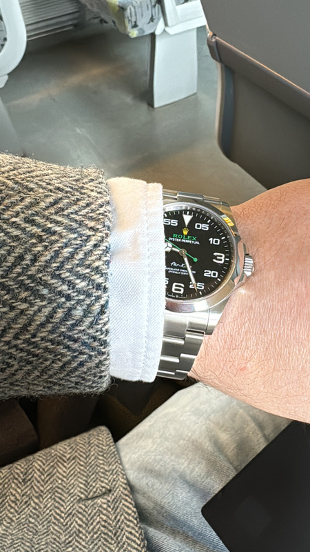

Die Air King muss ich auch mal wieder tragen

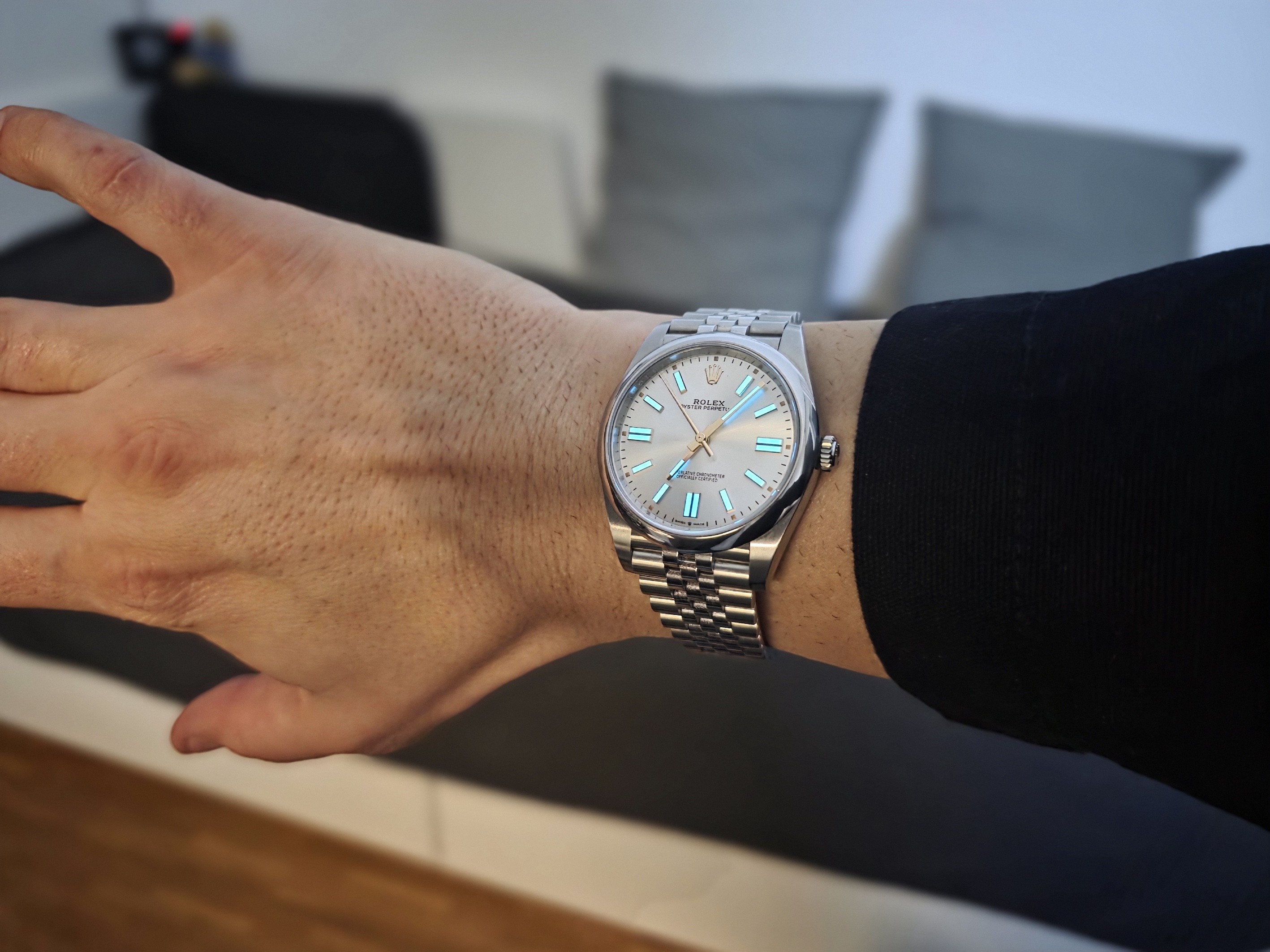

ui ... das sieht aber gefährlich aus ... 8o ... da hat sich direkt meine Leuchtmasse erschrocken ... :bgdev:
