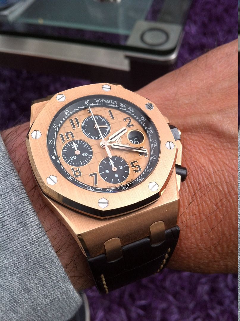

http://i62.tinypic.com/avip04.jpg
Die 15202 ist einfach DIE AP schlechthin!
