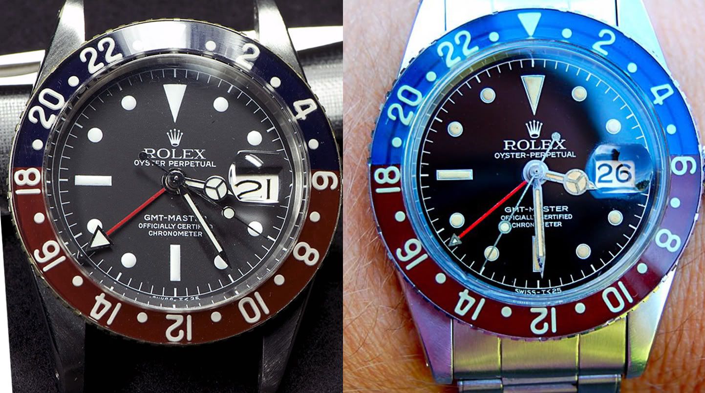

die Lünettenhalterung hat keine "notches", ist auch nicht aus Messing, sondern aus Stahl und steht auf der Kronenseite leicht über. Für mich Merkmale, dass es sich um ein Service-Replacement handelt.
Aber vielleicht kann Michi dazu noch was sagen ?
LG, fredi

Service replacements hatte 'nothes'... wie hier, 2 x spätere inlay's & gekantete bezels die das bakeliet besser festhielten...Zitat:
LG, fredi

Meines Wissens ist auf meiner Uhr ein Original-replacement-Ring, der auch für die Metallinlays passt .... aus einem post vom Vorbesitzer rausgesucht ... ;)
Der der linken Uhr ist aus Messing, hat die "notches" ca. alle 5 Einkerbungen UND steht auf der Kronenseite leicht über (was man auf dem geposteten Bild nicht erkennt - ausserdem ist die Krone auf dem Bild sowieso gezogen, das macht´s schwerer...) Also: ebenfalls replacement, vielleicht frühere Serie ?

Ich geh mal nach alten Bildern wühlen....da sieht man mehr. Die Dinger wurden bei Ersatz der Lünette auch gern mal entfernt, da unpraktisch...
