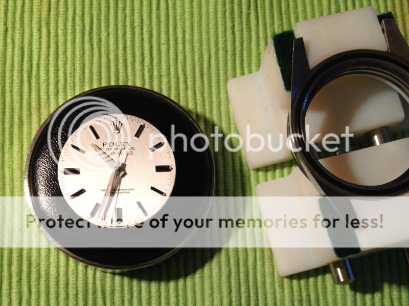

Zur Sache. Die Ausgangssituation. Passende Anstösse und ein neues Faltband hatte ich ihr schon im Dezember verpasst.

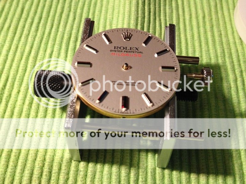

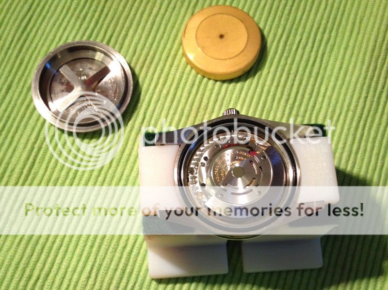

Aufmachen und Welle raus. Werkhalteschrauben lösen und aufs Kissen kippen.

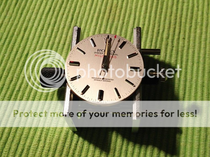

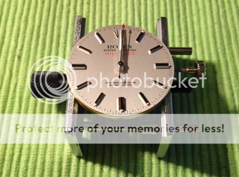

Rein in den Werkhalter und das wichtigste Teil überhaupt platzieren.
http://i896.photobucket.com/albums/a...ti/1019/16.jpg
http://i896.photobucket.com/albums/a...ti/1019/17.jpg

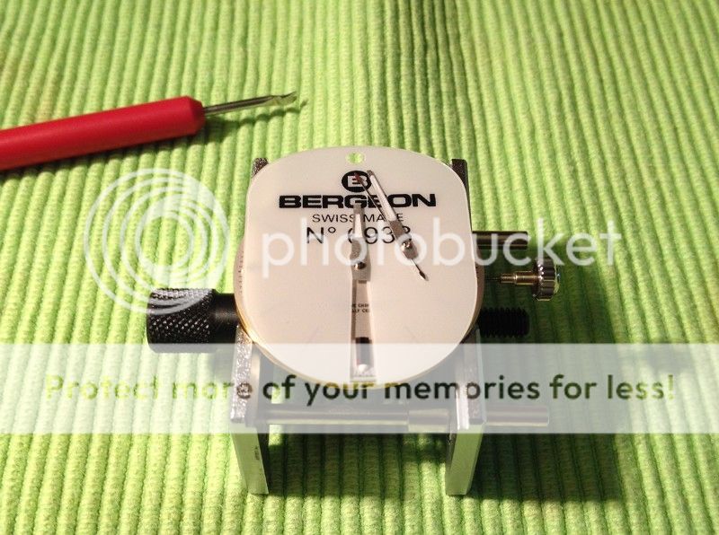

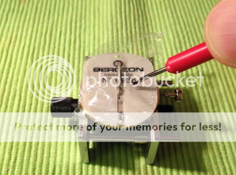

Jetzt eine Abweichung von Manons hervorragender Anleitung (http://www.r-l-x.de/forum/showthread...New-Generation). Ich komme mit diesem Presto-Zeigerabheber nicht klar. Habe damit diverse Übungs-Citizens geschrottet. Also die klassischen Gabeln. Und ein Stück Folie, damit die Zeiger nicht quer durch die Wohnung fliegen, wenn sie von der Welle floppen.
http://i896.photobucket.com/albums/a...ti/1019/18.jpg
http://i896.photobucket.com/albums/a...ti/1019/19.jpg
http://i896.photobucket.com/albums/a...ti/1019/20.jpg
Alle Dots noch da, keine Kratzer. Geht doch. :gut:

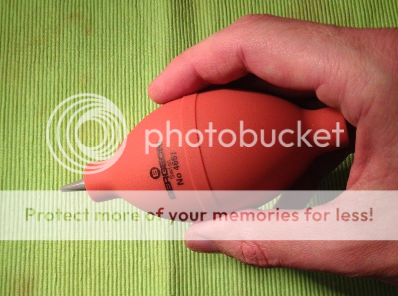

Zwischendurch immer wieder Staub ausblasen. Und sei es nur, weil mir das Puste-Dings so gut gefällt.

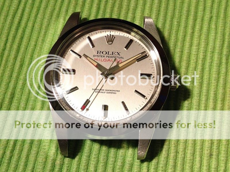

Vorsichtig die neuen, alten Zeiger positionieren und auf die Wellen drücken.
http://i896.photobucket.com/albums/a...ti/1019/22.jpg
http://i896.photobucket.com/albums/a...ti/1019/23.jpg

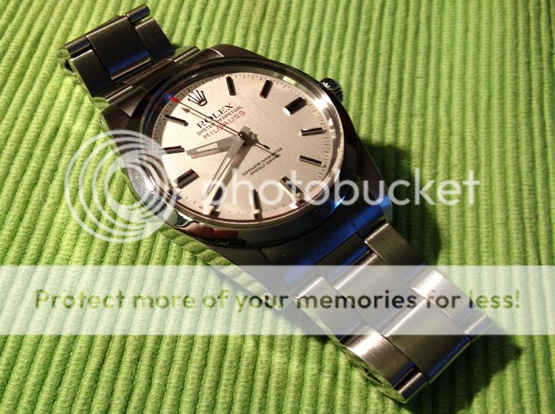

Zusammenbauen und genießen. =)
http://i896.photobucket.com/albums/a...ti/1019/24.jpg
http://i896.photobucket.com/albums/a...ti/1019/26.jpg
