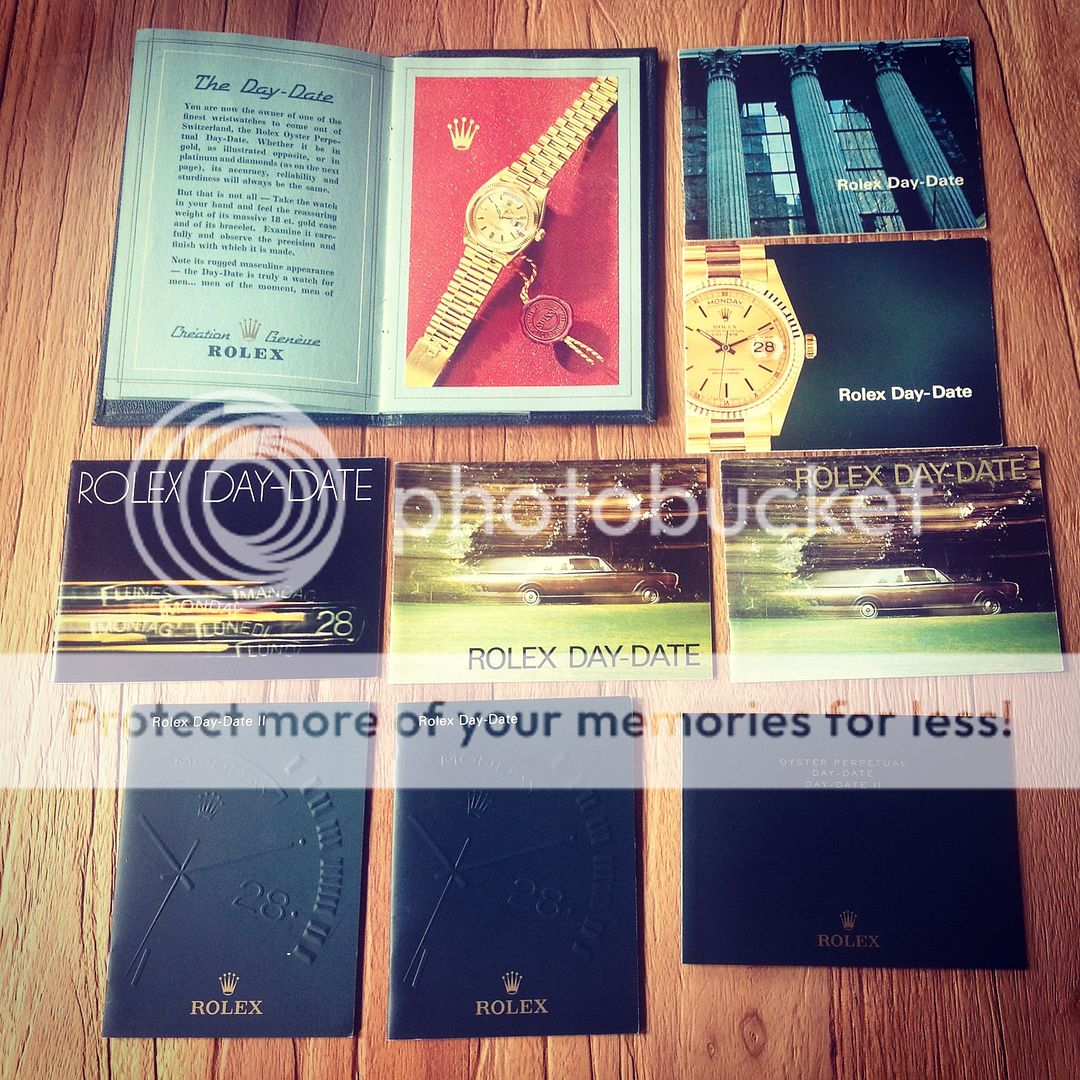

Mir gefallen die alte booklets sowieso besser!
http://i1021.photobucket.com/albums/...psrxeunr6p.jpg
