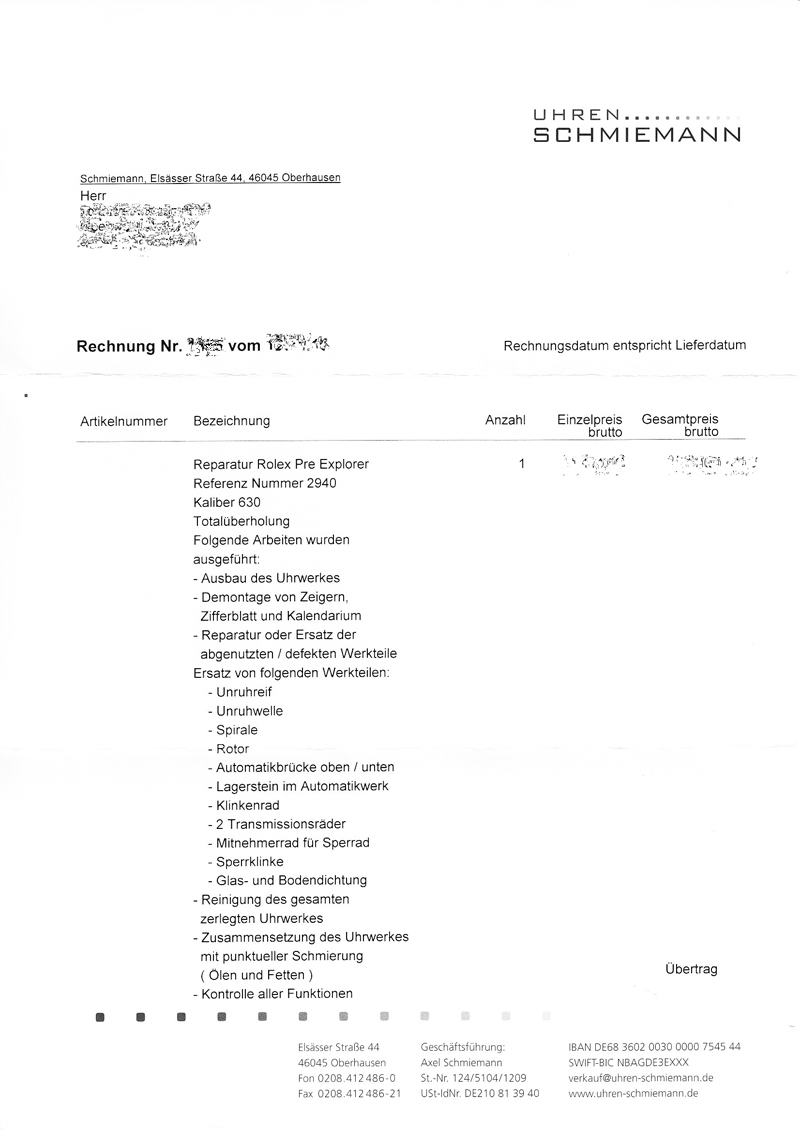

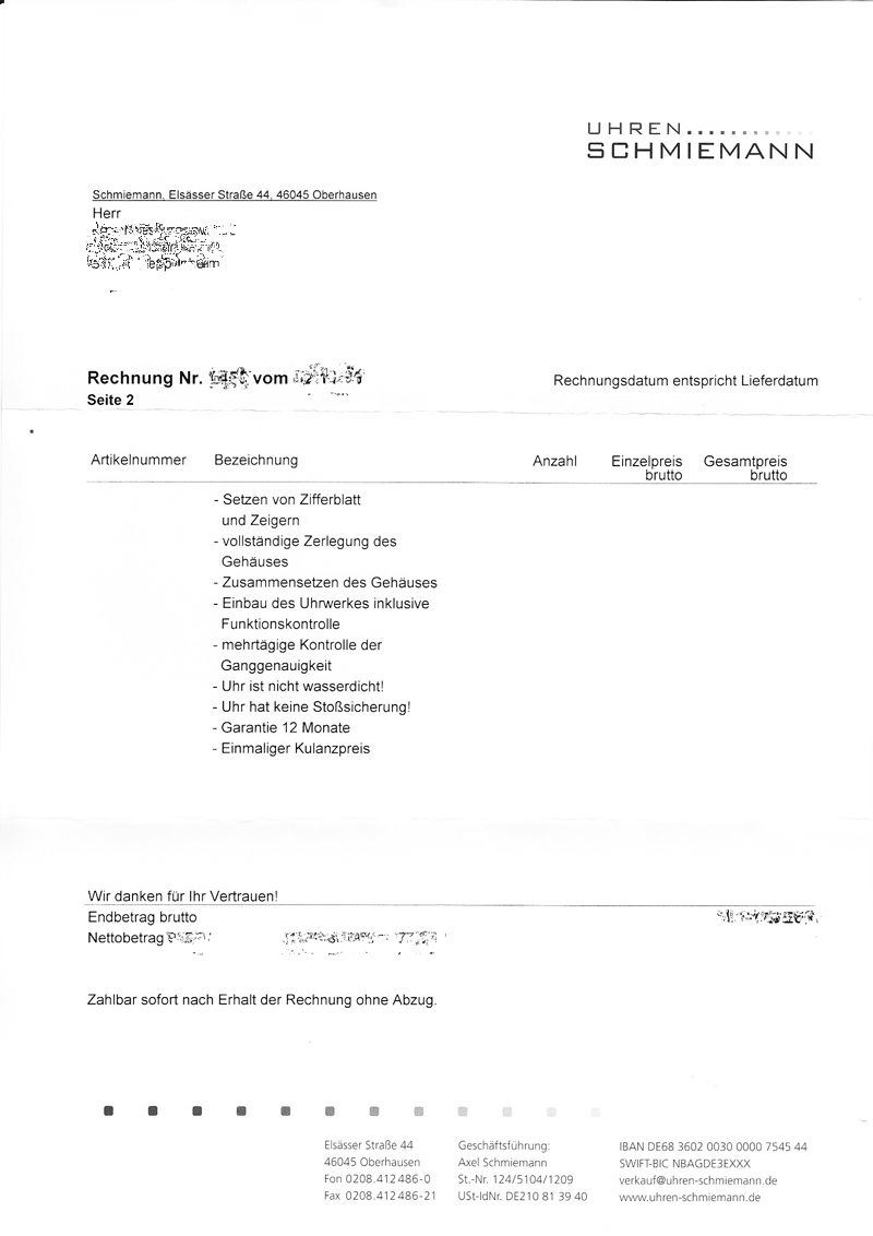

Fast 18 Monate ist es nun her, dass ich folgenede PN von einem User bekam:
15.05.2014
"Schick uns bitte die Uhr, der Werkstattleiter möchte sich das Teil mal ansehen".
11.06.2014
Die Uhr kommt beim Empfänger an.
05.07.2014
Die Uhr ist zerlegt. Es sieht so aus, als müssten etliche Teile ausgetauscht, vielleicht
sogar nachgebaut werden.
31.07.2014
Einige Teile sind tatsächlich irreparabel zerstört. Man versucht nun ein zweites Werk
als Ersatzteilspender aufzutreiben.
28.08.2014
Bisher konnte noch kein zweites Werk aufgetrieben werden. Dafür kommen erste Bilder.
24.09.2014
Ein Ersatzwerk ist endlich gefunden, der Zustand erweist sich jedoch schlechter als
bei der Himalaya Uhr. "Wenn wir kein besseres finden, müssen wir leider passen".
21.11.2014
Man hat eine neue Quelle für Ersatzteile aufgetan. Vorsichtiger Optimismus macht sich breit.
16.02.2015
Die Quelle erweist sich leider als trocken, aber man hat nun ein gleiches Werk in gutem
Zustand aufgetrieben. Nur die Automatik mach noch Probleme. Zur Not wird sie einen
Handaufzug bekommen. Der Uhrmacher zeigt nach wie vor Ehrgeiz!
02.04.2015
Ein weiteres Werk mit intakter Automatik wird gefunden.
30.04.2015
Die Uhr befindet sich nun auf dem Umlaufgerät um die Automatik zu testen. Letztes
Hindernis ist die Unruhwelle, die mit dem Werk verklebt (!) war. Ersatz ist bereits
vorhanden.
08.05.2015
Automatik funktioniert!
27.05.2015
Beim Zusammensetzen des Werks springt dem Uhrmacher die Spirale weg, sodass der
Zapfen der Welle abbricht. Ersatz ist aber bereits auf dem Weg.
29.06.2015
Die Uhr läuft, Automatik funktioniert. Das Problem: Sie hat einen Abfallfehler. Aber man
bemüht sich weiterhin.
07.09.2015
Der Abfallfehler ist behoben, die Uhr läuft und wird nun justiert.
14.09.2015
Frage aus der Werkstatt: "Soll das Gehäuse poliert werden?" 8o :kriese:
Die Uhr befindet sich jetzt in der Endkontrolle.
14.10.2015
Gangreserve über 40 Stunden, Gangabweichung -5 Sek. am Tag. Da wird noch nachreguliert!
Amplitude über 300°
02.11.2015
Ein Kurier bring mir die Uhr
Ein ganz besonderer Dank geht an Andreas (Avernas) sowie Juwelier Schiemann in
Oberhausen und dessen Uhrmacher. Ohne sie wäre das Projekt finanziell auf gar
keinen Fall möglich gewesen.
:verneig::verneig::verneig:
