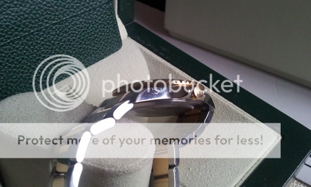

Ist das mit Orangenhaut bzw. Einschlüssen gemeint?
http://i1163.photobucket.com/albums/...01113217-1.jpg
nö,die sieht nach in der sandkiste oder am strand getragen aus.
viele kleine ditscher auf einen haufen sind meist ein zeigen für sand/strand kontakt.
