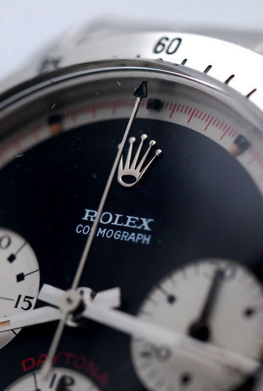

wer also ne 6262 PN besitzt oder haben will, der hat und wird was ganz ganz großes besitzen!
Danke!!
Aber dann auch direkt mit dem richtigen transitional Rolex Font ;- )......oder?

6239, 6262, 6263, 6265...
http://i157.photobucket.com/albums/t...ona-3rlx-1.jpg
Gr.Philipp
Die Sigma 6265 hat noch das kleinere Gehäuse, oder Philipp?

VON WELCHEM MODELL STAMMTE DAS KLEINERE GEHÄUSE; DASS ANFÄNGLICH VERWENDET WURDE???)
Imho 6264, da man öfter mal einen Deckel mit dieser Ref.NR. bei 6263 sieht ;)
VIELEN DANK STEPHEN!!!! :gut:
imho bis ca.1982 domed Tropic 21....
imho wurden die früheren 6265/6263 noch nicht mit Triplock ausgeliefert ;)
Ok! Ich habe gelesen die Krone hätte 7mm Durchmesser, Triplock hat ja 8mm. Aber wie ist die Krone dann zu bezeichnen? Sie ist ja eindeutig größer als bei den anderen Cosmographen.
