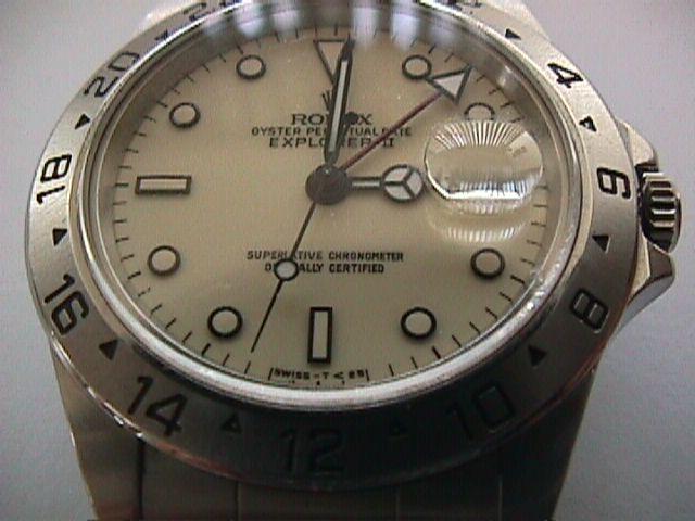

Hallo,
ich meine tatsächlich das Blatt meiner 16570. Zuerst waren die Leuchtmasse und die Zeiger dunkler, dann färbte sich das Blatt nach und nach. Nun ist das Blatt dunkler als die Zeiger und die Leuchtmasse.
Bilder kann ich leider erst nächte Woche liefern, ich habe die Uhr nicht hier. Ich hoffe, das meine alte Digikamara das herausstellen kann, aber mit dem weißem Blatt Papier ist ein guter Tipp.
Bis dahin,
Oliver

Hast du denn ein Bild von dem EX Gehäuse ohne Lünette?
Hallo,
unter dem Link seht Ihr meine 16570 EX II mit Creme Blatt.
Herzlichen Gruß
Oliver
http://666kb.com/i/aye4rj3a7t0mvk8ah.jpg
Das ist ja auch das rail dial.....sollte damit Bastel-Wastel sein, wenn es eine 16570 ist...
Hallo Michi,
die 16570 habe ich so vom Konzi in Berlin original als neue Uhr gekauft.
Was kann daran Bastel-Wastel sein?
Oliver
Dann mußt Du mal mit der Seriennummer und dem Zerti rüberkommen...die rail Blätter sind sonst nur bei der 16550 bekannt...
Das Zerti liegt im Schließfach, aber ich habe das original Preisschild und Bedienungsanleitung, es ist eine 16570, dürfte man auch an der Lünette erkennen.
Die Zeiger und die Kreise der Minutenumrandung sind schwarz, nicht silber, wie bei der anderen hier vorgestellten creme dials.
Oliver
