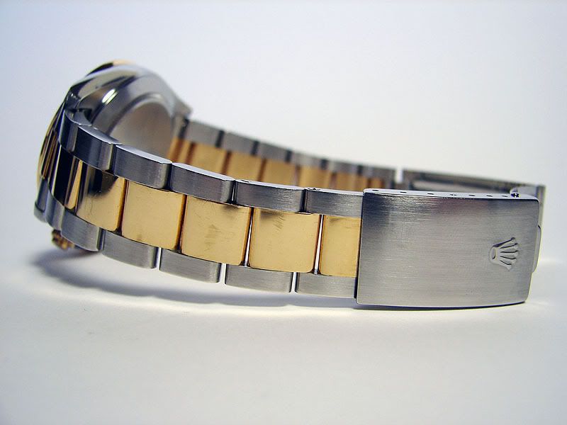

Das Ergebnis ist überzeugend, aber nur für kleinere Schönheitsreparaturen (Mikrokratzer). Joo und ich sind begeistert. Aber seht selbst:
Das Objekt mit kleineren Tragespuren. Hier sieht es schlimmer aus als es in Wirklichkeit war:
http://i3.photobucket.com/albums/y87.../capecod01.jpg

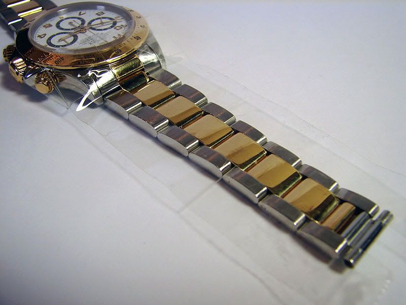

Zunächst die satinierten Flächen abkleben:
http://i3.photobucket.com/albums/y87...capecod02a.jpg
Wichtig ist, genau zu arbeiten:
http://i3.photobucket.com/albums/y87...capecod02b.jpg

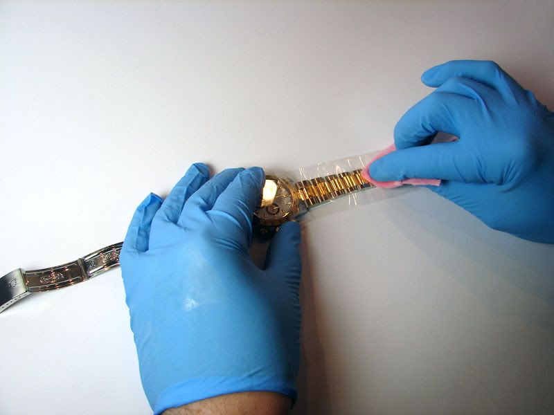

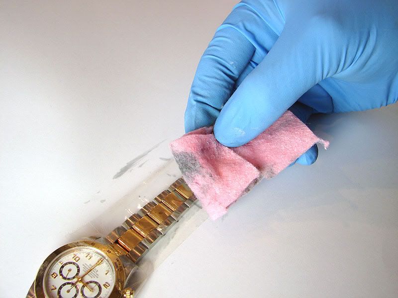

Polieren mit dem rosa Tuch. In der CapeCod-Dose sind Handschuhe dabei. Ob in eine oder zwei Richtungen oder im Kreis - die Bewegungsrichtung ist egal:
http://i3.photobucket.com/albums/y87.../capecod03.jpg

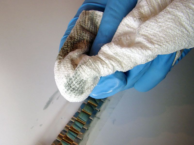

Hier kommt ganz schön was runter. Deshalb die Handschuhe:
http://i3.photobucket.com/albums/y87.../capecod04.jpg
Dann Nachpolieren mit dem weissen Tuch aus der Dose oder einem anderen weichen Tuch:
http://i3.photobucket.com/albums/y87.../capecod05.jpg
Auch hier noch schwarzer "Dreck":
http://i3.photobucket.com/albums/y87.../capecod06.jpg

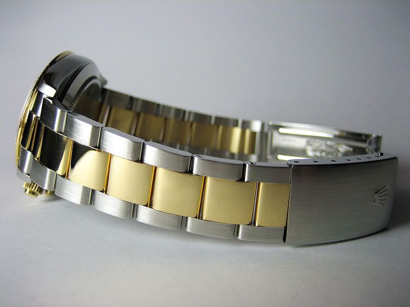

Das Ergebnis kann sich sehen lassen, oder?
http://i3.photobucket.com/albums/y87.../capecod07.jpg
Hier noch ein weiteres Bild nach der Politur:
http://i3.photobucket.com/albums/y87.../capecod08.jpg
