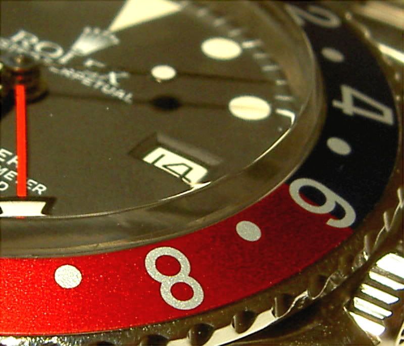

Mich würde mal ein Makrobild des Glases interessieren. Hat die Oberfläche jetzt nicht Dellen? Denn ich kann mir kaum vorstellen, dass man die Lupe exakt im Verlauf der übrigen Glasoberfläche schleifen kann, oder doch?
http://img.photobucket.com/albums/v2...c/PICT1477.jpg
http://img.photobucket.com/albums/v2...c/PICT1479.jpg
Lol, wäre ja schlimm wenn man zum Zahnarzt ginge, und der mit seinen Werkzeugen nicht so gut wäre, dass er damit auch was grade schleifen kann.

nee, alles nicht so schlimm, lupe mit 180 schmirgel trocken vielleicht 2-3 minuten, danach auf 240 nass egalisieren und wölbung glas beiziehen 4-5 minuten, mit 1000 nass kratzer der groben schmirgel wegschleifen 3-4 minuten, erstes polieren grob 2,3 minuten, rest kratzer erkennen und noch mal mit 1000 nass ran vielleicht 3-4 minuten, polieren
das dauert keine tage---------
