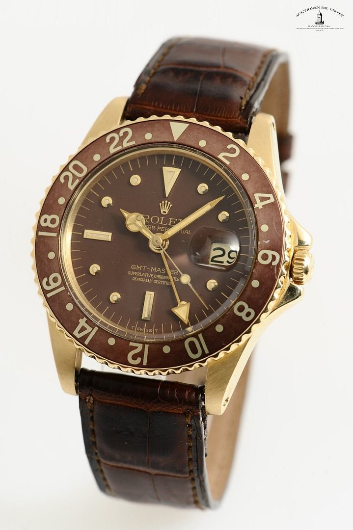

Auktion 478 (Klick aufs Bild führt zur Auktion)
http://i278.photobucket.com/albums/k...ps2014750b.jpg
Auf den ersten Blick eine nette 1675 in Gelbgold. Leider sind alle Zeiger re-lumed und der Minuten und 24h Zeiger sind Aftermarket-Teile. Der Gehäuseschliff entspricht nicht den Hersteller-Spezifikationen. Allerdings ist das ein Los ohne Limit, was mich bewogen hat, das Ding zu empfehlen... Zeiger kriegt man für 450-500 Euro und den Schliff kann man auch problemlos nachholen.

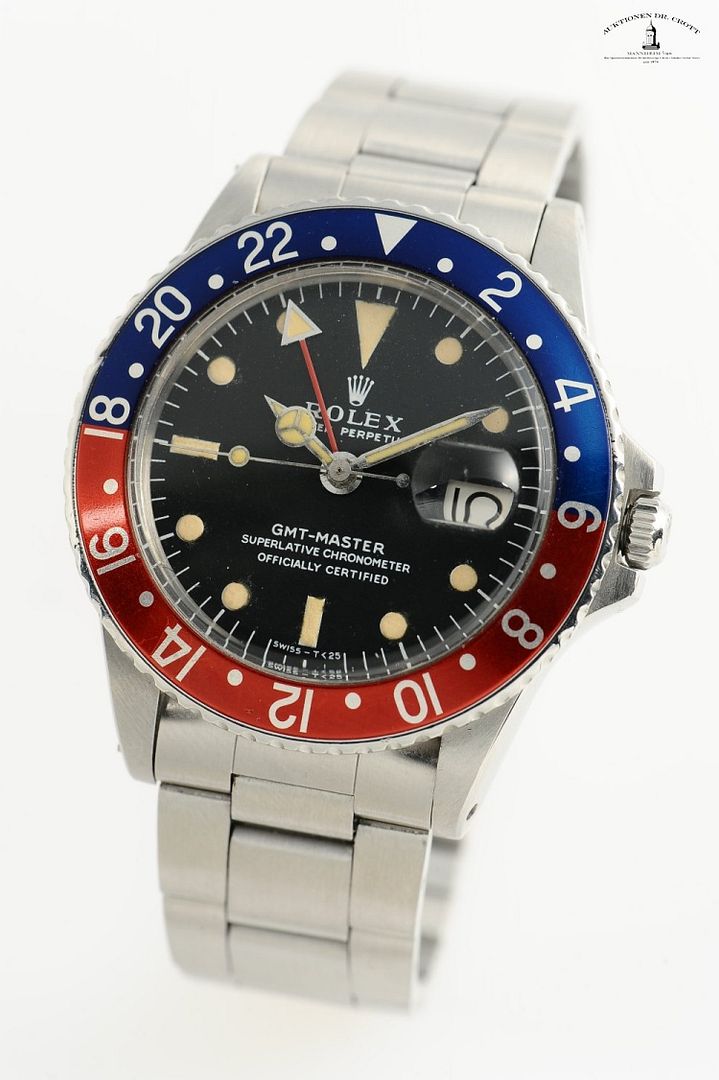

Auktion 479 (Klick aufs Bild führt zur Auktion)
http://i278.photobucket.com/albums/k...psefca9b3f.jpg
Auch hier eine 1675 ohne Limit....es paßt alles, nur der caseback ist IV/63 gemarkt und daher nicht zur serial passend. Ist für mich aber eher werterhöhend, da rarer. Einen passenden Deckel kriegt man und mit dem Verkauf des 63er aucch noch Geld raus...Das Band wurde aufgearbeitet und ist sehr gut.

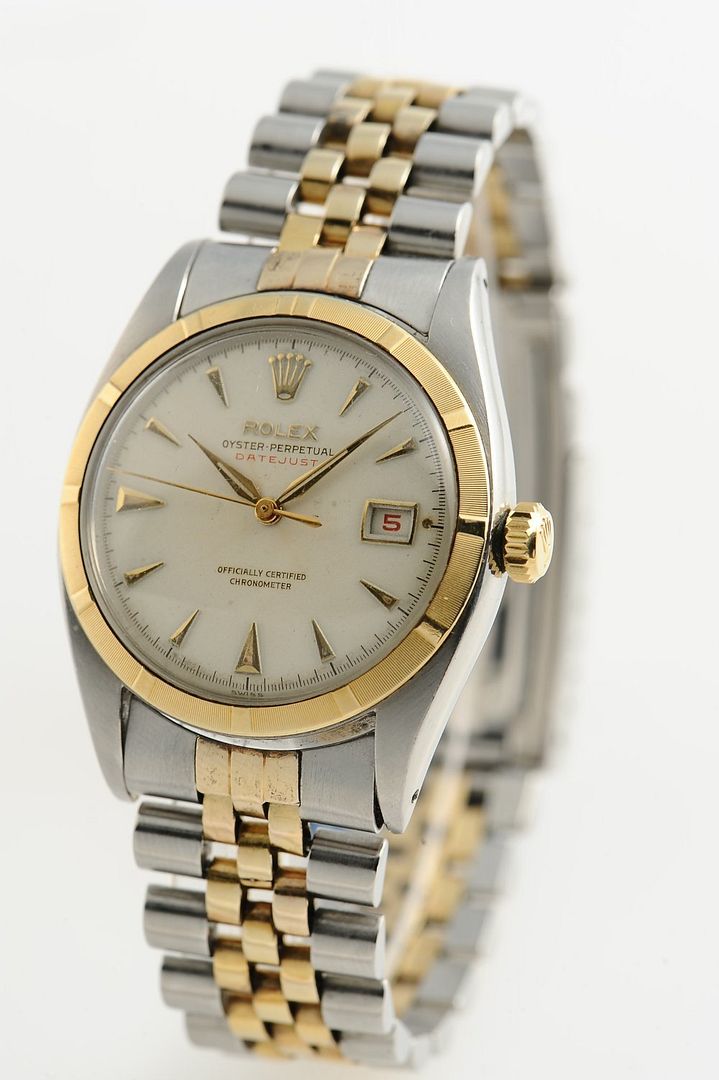

Auktion 472 (Klick aufs Bild führt zur Auktion)
http://i278.photobucket.com/albums/k...psdb341ba4.jpg
Ganz frühe DJ 6105.... Schönes originales Zifferblatt mit Datejust in rot, alternierende Datumsscheibe. Rückdeckel gemarkt III/53, gutes Case. Das Band muß überarbeitet werden.

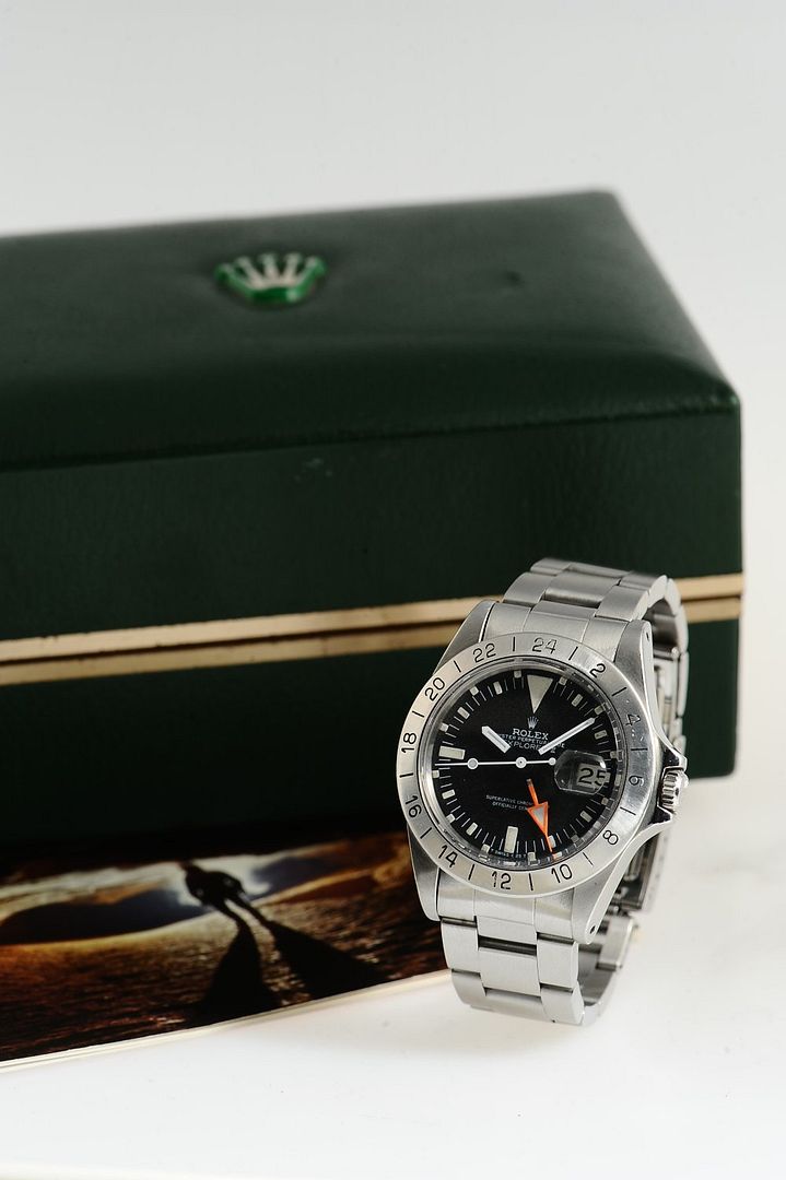

Auktion 486 (Klick aufs Bild führt zur Auktion)
http://i278.photobucket.com/albums/k...pse48e481b.jpg
Schöne 1655, eine der letzten....gerne getragen, vier Reparaturzeichen im Deckel, sehr guter Zustand.

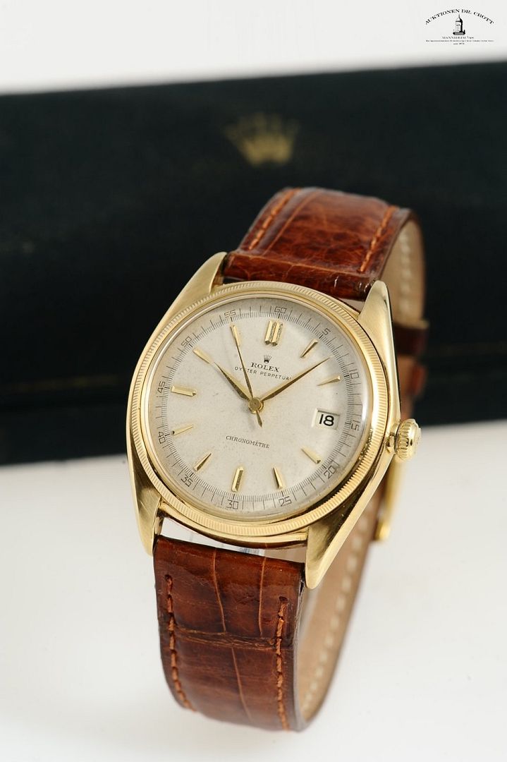

Lot 477 Ref. 4467 hat mein Interesse. Aber dieses Zifferblatt...? :grb:
Könntest du bitte etwas dazu sagen Michi?
Und tausend Dank für diesen Thread. Unbezahlbar! :gut:
P.S. Warum ist dieser Thread eigentlich nicht im Shopping-Guide?
Mal sehen.... der thread ist im HF, da ihn da mehr USer sehen können, ist ja auch eigentlich keine konkrete Kaufberatung...
http://i278.photobucket.com/albums/k...ps74aaff1f.jpg
Meine Notizen hierzu sagen das:
"OP Gelbgold Chronometre, Referenz 4467,serial 460267 nur im Deckel graviert. Big Bubbleback, Werk ohne Nummer in gutem Zustand, Rückdeckelverschraubung muß nachgearbeitet werden. Zifferblatt und Zeiger ohne Leuchtmitttel (original)
Rolex Gold Plaque Schließe"
