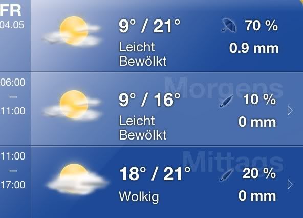

Wetter passt auch. Wagen ist gewienert!
http://i1108.photobucket.com/albums/...0/cced2e7a.jpg
Viel Erfolg!
richtig gutes Wetter :dr:
