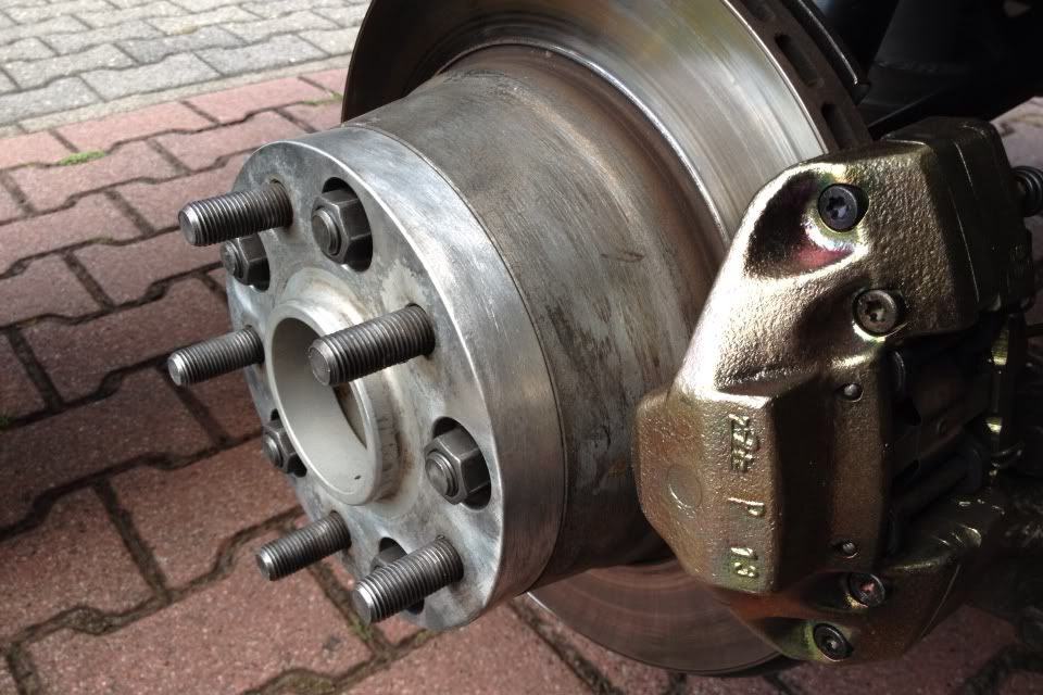

So. Um das hier mal zum Abschluss zu bringen:
Dröhnen ist weg (Radlager hinten), Lenkungsspringen auch (Traggelenke vorne)!
Freudeeeeeee!!
Dann gabs ein Bonbon:
Vorher
http://i1108.photobucket.com/albums/...0/548e4812.jpg
Techart 23er Platten
http://i1108.photobucket.com/albums/...0/ffedc29e.jpg
Nachher
http://i1108.photobucket.com/albums/...0/f8b18915.jpg

Also mal ganz abgesehen davon wie er sich jetzt mit Platten fährt, sieht er mit Platten einfach besser aus!
:gut:
Flo, mach doch mal bitte ein paar schöne Pics in der jetzigen Gesamtansicht :verneig:
:gut: Klasse Floh, mit den Platten sieht er jetzt richtig Top aus :gut:
Habe an der Hinterachse auch je Seite 7 mm, opitsch einfach besser :D

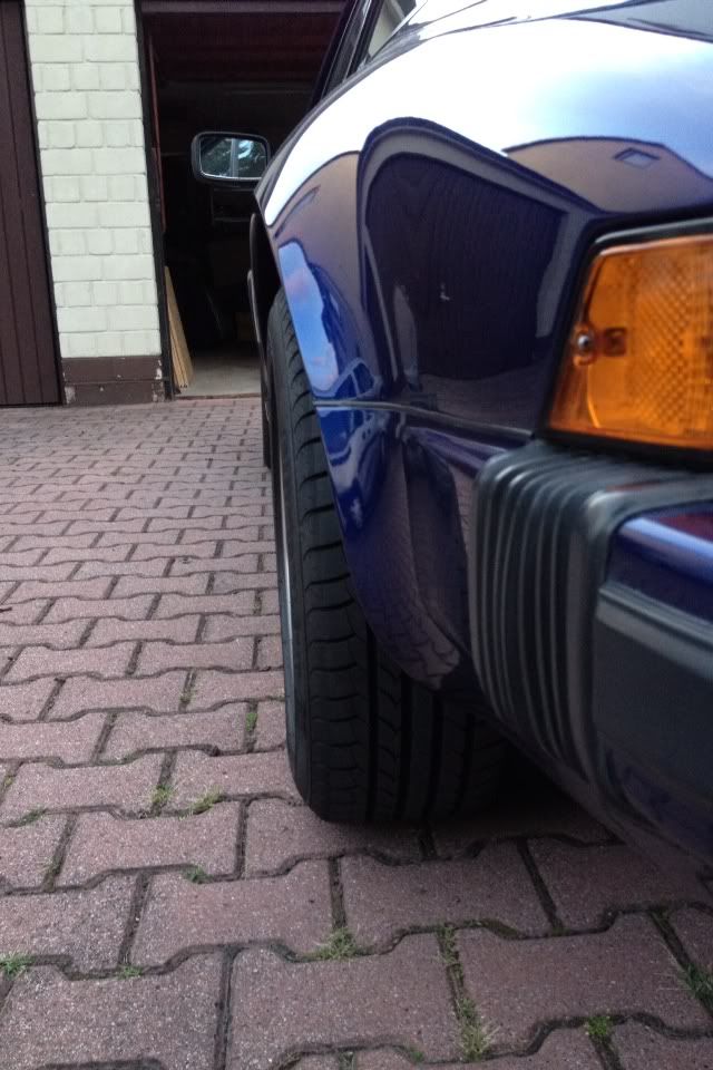

Mir stehen die Reifen etwas zu sehr über. Abschluss mit fände ich optimal.
Aber um das abschließend zu beurteilen, müsste man das Auto live sehen.
Ist auch nur meine Meinung.
Egal wie: Ich bewundere Flos Leistung
Obacht. Perspektive täuscht!
nach hinten verjüngt sich der Radlauf.
Von Oben gesehen wären noch 5mm drin.
Von vorne gesehen sogar noch 15-20mm.
Zudem ist er da im Bild nach dem Ablassen noch nicht richtig eingefedert.
Stell Dich mal in gleicher Foto-Position hinter nen Turbo, Da siehst du 70% von der Reifenlauffläche ;-))

So passt das. Da steht doch nichts über :grb:
