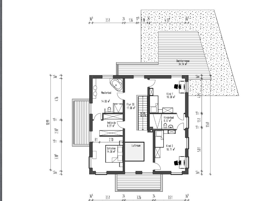

Architekt ist ja schon da und auch recht weit, will euch meine Pläne nicht vorenthalten. Einen zeigbaren Entwurf werde ich wohl am Wochenende haben.
Unser Bad hat da nun knapp 15m², Schlafzimmer gut 14, Haus von außen finde ich klasse.
Lasst euch überraschen und macht eifrig weiter. Will die Story am Leben erhalten, bis die Bude fertig ist...
Anfragen für Beschattung, Fenster usw. folgen dann natürlich hier im Forum und ich hoffe auf rege Unterstsützung beim Forenhaus :D

Kommentare???
stimmig.
Gefällt mir gut!
Sieht gut aus :gut:
Mir persönlich wären 2 Türen im Bad zu viel ... willst du immer an die zweite Tür denken, wenn du mal thronst?
Und der weg vom Schlafzimmer zum Flur raus wäre mir etwas zu weit - immer über die Ankleide, richtig?
Die vielen überdachten Bereiche sind klasse!!

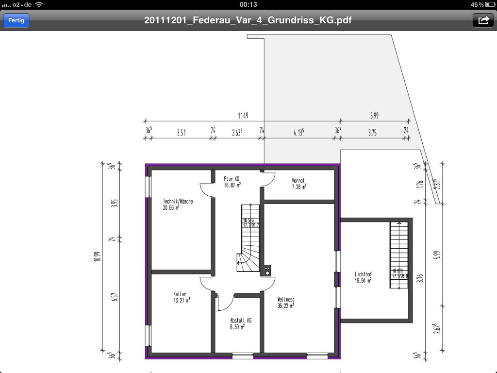

Ich würde den Abstellraum und den Vorratsraum im Keller weglassen; dann hast du einen größeren Wellnessbereich. Die Sachen, die du in Vorrat und Abstell unterbringen würdest, kannst du auch im Kellerraum links unten deponieren.
- Lichthof=Schmutzfänger= nö
- Willst du deine dreckigen Mountainbikes, nassen Skier, frisch erlegten Wildschweine u.ä. entweder durchs Haus oder den Wellnessbereich in den Keller schleppen?
- Von Wohnzimmer, äh sorry "Entspannen" ;) schaust du von deinem kuschligen Loungesofa direkt auf die Wand über dem Lichthof. Ok, da ließe sich vielleicht mit net schönen Fototapete was machen :D
- Ich finde den Essbereich im Verhältnis zu "Entspannen" zu dominant, außer ihr habt dreimal die Woche die schwedische Frauen-Beachvolleyball-Nationalmannschaft zu Gast
- Kind 2 hat zu wenig Stellfläche, Kids haben außer Klamotten auch Spielzeug u.ä. unterzubringen
- Bei dem Riesenbad finde ich die Dusche viel zu klein. Die Planung ist imho(!) langweiliger Standard, den man auch auf 6qm unterbringen würde. Also bitte wenigstens eine freistehende Wanne und ne vernünftige Dusche ;)
Aufteilung finde ich recht gut, so wie sie ist.
Schlaf- und Ankleidezimmer würde ich vielleicht tauschen?
Auf die zweite Tür vom Bad zum Gang kann man, denke ich, gut verzichten.
Bzgl. Essbereich und den Ausblick beim Entspannen bin ich bei Paddy.

Die Räume im Keller muss ich mir noch überlegen, wir haben aber extra den Abstell KG zusätzlich reinmachen lassen. Das gibt glaube ich mehr FLexibilität. Da könnte ja z.B. auch ein Bad rein...und nen 45m² Wellness oder Partykeller fand ich zu groß. Keine Ahnung was damit anfangen, deswegen der zusätzliche Raum.

Findet ihr wirklich, dass die Tür vom Bad zum Gang weg sollte?
Das kann ich nur machen, wenn die Ankleide dort bleibt. Wenn ich Schlafzimmer und Ankleide tausche, kann man nur durchs Schlafzimmer ins Bad und man stört immer den anderen, wenn der mal länger schlafen will. Das will ich nicht.
Wenn es so bleibt, dass man durch die Ankleide ins Schlafzimmer geht, was mich nicht stört, dann könnte ich auf die Tür zum Gang verzichten, das stimmt.

Zum Transport von Wildschweinen in den Keller.
Das muss wohl so, da fällt mir nix besseres ein. Und der Wellnessraum ist ja eher ein Party- oder Fernsehkeller...

Denke mal, dass die Badeinrichtung jetzt ein Schnellschuss ist und später noch detailliert geplant wird. Da hat der Architekt einfach was eingtragen, damit es nicht so leer aussieht.
Von dem Lichthof (hab ich das schon mal geschrieben?) bin ich auch kein Fan. Klar ist es nett, wenn man im Hobbyraum ist. Aber die meiste Zeit hält man sich im Wohnbereich oder im Garten auf, und da stört das Ding einfach. Mal ganz zu schweigen von dem Pflegeaufwand für das Teil.
Die große Wand im Bereich "Entspannen" würde ich, falls machbar, ganz oder zum Teil durch eine große Glasfront ersetzen.
Im Keller wären mir auch zu viele kleine Räume. Den ein oder anderen zusammenlegen.

Kellerabgang in der Garage wird zu kompliziert, nur nen kleiner Kellerabgang ist noch mehr Dreckfänger. Wenn ich die Terrasse vom Laub befreie, müsste man das dann eben auch für den 20m² Lichthof machen, wenn der Terrasse wäre, also vom zusätzlichen Aufwand halte ich das für überschaubar, ob man nun die Terrasse oder den Lichthof unten sauber macht. Klar ist es mehr, aber meiner Frau und mir gefällt es, und muss ja nicht wirklich alles nen praktischen Nutzen haben...
Und Restgarten sind noch ca. 600m² Südwestseite über, also kein wirkliches Platzproblem.
Keller muss ich noch nachdenken wie gesagt.
