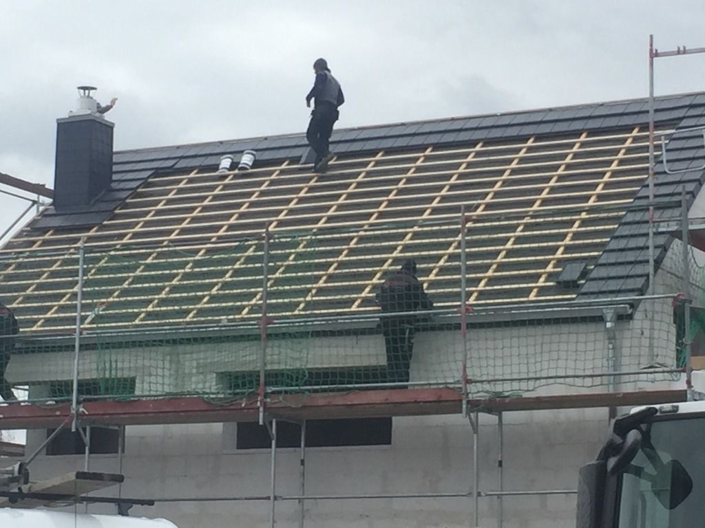

Ist das ein Porenbetondach?
Porenbetondach? Es wird ein Haus ohne Dachüberstand ( aus Holz) mit normalen gebrannten Dachziegeln ( Flachziegel) aus Ton.
Billiger kann man nicht sagen, man braucht stärkere Steine (36,5), dafür keine Dämmung bzw. der Aufwand fällt raus, es nimmt sich eigentlich nichts.
Thomas
Ja. Deshalb klatschen die meisten Bauträger auch nur Styropor dran. Die optisch wie Pappmaché wirkenden Fassaden brennen damit übrigens hervorragend, das Raumklima ist scheixxe und minimale Baumängel haben eine große Wirkung. Über Umweltbelastung, ungeklärte Entsorgungskosten und Schimmelbildung fangen wir lieber gar nicht erst an ...
Dach ist mittlerweile auch schon gedeckt...
http://i1048.photobucket.com/albums/...psngiycsmr.jpg
Thomas
