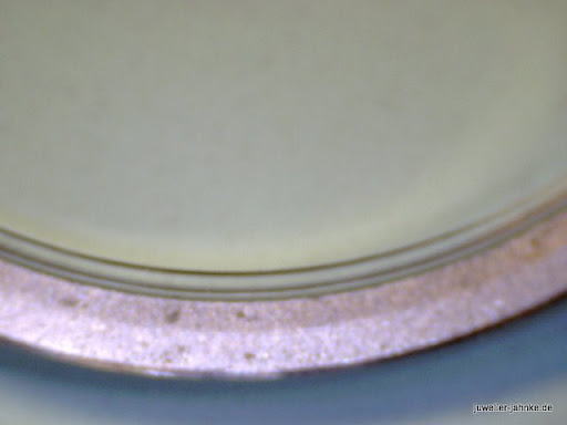

Ganz so hart würde würde ich das quetschen jetzt nicht ausdrücken...
Bevor das 1601-er Gehäuse wieder in der Abfallschublade landet, mal ein Bild aus der Sicht des Gehäusmittelteils ohne der Glasaufnahme.
http://lh3.ggpht.com/_eV9jgfi1JeI/St...5IU/image0.jpg
Lünettenunterseite ist der Äußerering und das Glas der Innere.
Zwischen der Lünette und dem Glas, siehst du 2 Ringe, das ist der Untere Glasansatz, der für richtig Druck sorgt...
Gruß Andreas
