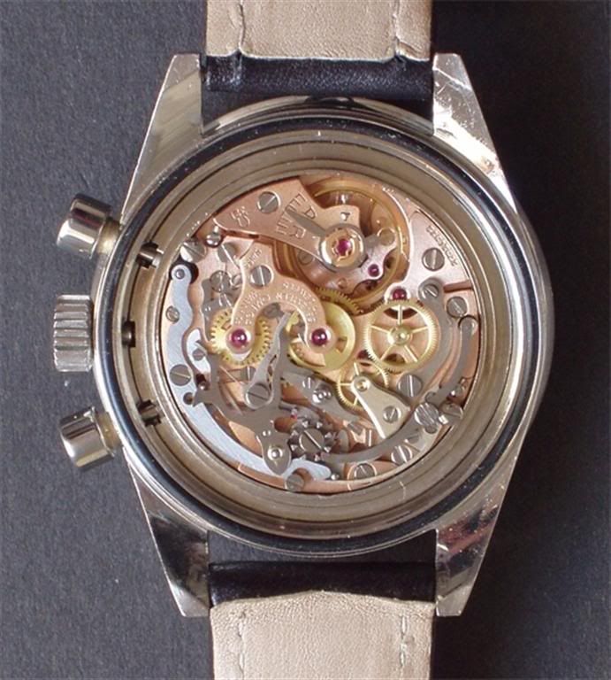

Schade das Bild vom Uhrwerk ist nicht klar genug, um zu lesen, was da so alles draufsteht. Dann koennte man das naemlich noch googeln und vielleicht etwas mehr dazu rausfinden. Vorderseite kommt sicher bald, da ich sehe, dass der TS schon paarmal probiert hat... das wird schon... mal gespannt...
Das Uhrwerk sieht mir nach einer Seamaster Chronograph aus. Hier ist mal ein Bild, wie das aussieht. Das waere dann Kaliber 321. Handaufzug. 50er Jahre, oder liege ich da falsch?
Hier sind mal Bilder von einer die verkauft wurde. VIelleicht ist das ja die Uhr? Klick.
Deine Uhr hat einen 12-Stundenzähler.
Das Kaliber dürfte ein 321er sein, wo vermutlich ein 320er Unruhkloben verbaut wurde, da das 320er keinen 12-Stundenzähler hat

OK, da war ich etwas voreilig. Es ist eine Speedy. Und zwar eine aus der ganz fruehen Zeit, premoon. Ganz so selten ist sowas aber nicht, auf der Boerse in Koeln meine ich haette ich sowas in der Richtung gesehen, der Name des Haendlers ist mir entfallen, er ist glaube ich aus Franken und handelt vorwiegend mit vintage Omegas.
Das ist dann das Kaliber 321 jedenfalls wenn mich nicht alles taeuscht. Ich denke, Gerhard weiss da sicher noch mehr zu. Preiseinschaetzung vielleicht 3000-4000 Euro, so mal mit meinem Halbwissen. Aber man muss immer noch den Kaeufer dafuer finden...

Hier mal Dein Werk und ein anderes 321er zum Vergleich:
http://s2.imgimg.de/uploads/Foto00994942a888jpg.jpg
http://i6.photobucket.com/albums/y20.../WerkLarge.jpg
Ich finde da noch nicht recht den Unterschied.
Die Idee mit dem vielleicht ausgetauschten Kloben klingt einleuchtend, denn die Speedy hatte nie offiziell ein Werk ohne 12-Stunden-Zähler, also immer das Kasliber 321! Insofern hat der Uhrmacher vielleicht recht mit drei solcher Uhren. Vielleicht hat er alle drei so umgebaut. Woher hat er sein Wissen, dass es drei solcher Uhren gebe? Und wie erklärt er sich, dass das Kaliber 320 keinen Stundenzähler hat, es aber in eine Uhr mit Stundenzähler eingebaut ist?
Ich sehe da seitens des Uhrmachers Erklärungsbedarf, denn für mich ist die Uhr, wenn es ein solches Werk sein sollte, nicht als Besonderes oder besonders Seltenes, sondern dann eher als "umgebaut", um nicht zu sagen als Basteluhr. Wohlgemerkt, was das Werk betrifft!
Die Zeiger sind auch nicht so recht die, die man kennt, zumindest die großen Zeiger. Wenn es eine 2998-2 ist, müssten die großen Zeiger auch noch Dophin-Zeiger sein, also lanzenförmig, ggf. die kleinen an den Totalisatoren auch. Erst später, ab etwa der 2998-5 oder -6, hat man Zug um Zug auf die geraden Zeiger gewechselt, und die 2998-6 war auch weitgehend baugleich mit der Folgereferenz 105.002.
Es gibt eine Uhr mit dem Lollipopp-Zeiger mit der Referenzbezeichnung 2998-61, also auch mit den ansonsten geraden Zeigern und eher eine späte Referenz.
Also unterm Strich eine schöne und recht seltene Uhr, aber wohl nicht so ganz der originale Auslieferungszustand. So zumindest meine Sicht der Dinge.

Was den Kloben angeht, teile ich die Meinung von Björn - also nix mit 3 x gebaut...
Aber trotzdem recht selten, besonders mit dem originalen Zeigersatz (unbedingt richten und wieder aufsetzen lassen) - dürfte mit den Zeigern eine Speedy der zweiten Generation sein, ´ne 2998-2 (steht im Bodendeckel), ca. 1959/60. :op:

@ Gerhard, Georg und Andreas: is bei der Bastelbude des TS (Björn :gut: :gut: :der 320-er Kloben hat innem 321 absolut nie etwas zu suchen; habe sowas in fast dreißig Jahren des verliebten Reinkuckens in viele, jedoch immer noch zu wenige Omega-Chr-Werke nie gesehen) auch irgendwann mal das inlay gewechselt worden, gar die ganze Lunette?? ich vermisse schmerzlich den so sehr geliebten accent grave ...........;
hat das Horn bei "1" schon mal gewaltig was auf die Hörner bekommen, sodass da ohne Nacharbeit kein olles Original-Speedy-EL mehr reinpassen würde?
natürlich sind die Säulenrad-Kaliber ne Wucht (was u.U. jedoch der mit ner Revi, vielleicht auch nur Reglage beauftragte Uhrmachermeister etwas anders sieht), aber ohne nachweisbar erfolgte Komplett-Revi des Werks bei Omega mit dem obligatorischen "in die Tonne treten" aller nur mittelmäßig verschlissenen Werk-Teile, wäre mir ne sehr gute 60-er Jahre Speedmaster mit dem fast ebenso hübschen 861 lieber;
