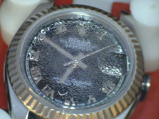

Kommt vor Christian, früher oder später trifft es fast jeden...Zitat:
Original von date7201
und auch wenn ich davon ausgehe, daß das bei Rolex nicht passiert (wie auch bisher von mir getestet), fragwürdig ist das schon ..
lG,
Christian
http://lh4.ggpht.com/_eV9jgfi1JeI/Sn...ezQ/image0.jpg
