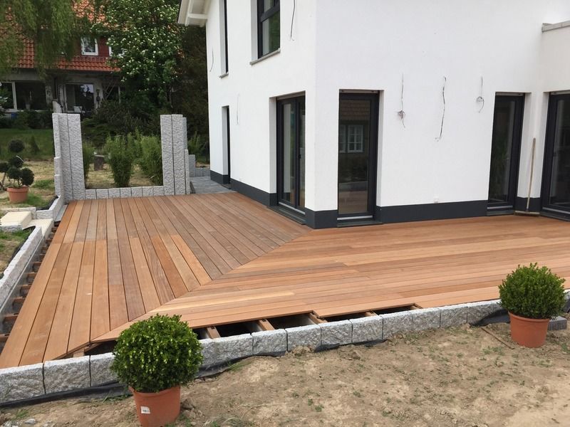

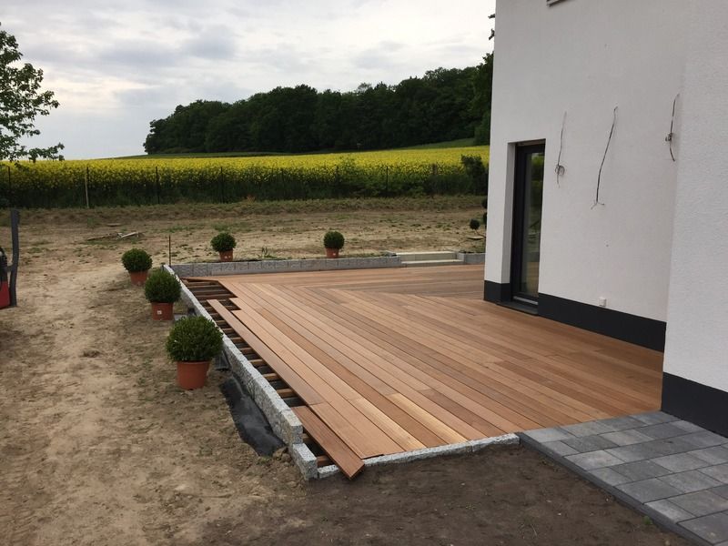

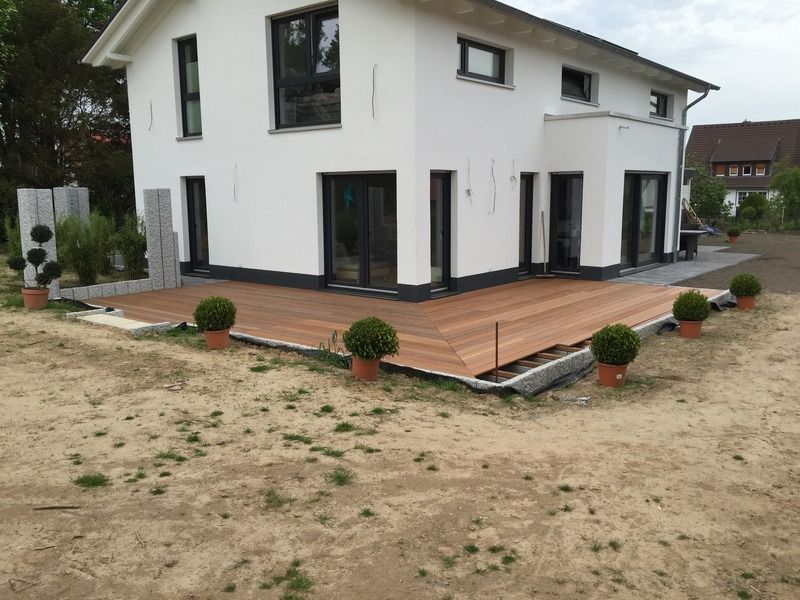

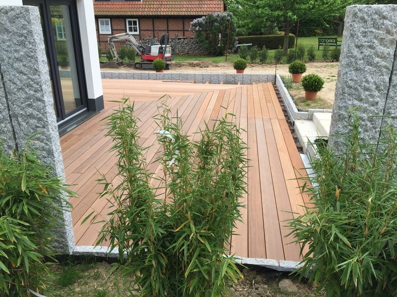

Nachdem wir auf neues Holz warten mussten da das alte wegen Wurmstichig ausgetauscht wurde, konnte es heute endlich weitergehen. Auf den ersten Blick wird es endlich was, imho schaut auch alles ganz nett aus:
http://i1113.photobucket.com/albums/...5CA9FDE2A4.jpg
http://i1113.photobucket.com/albums/...8B26E916AD.jpg
http://i1113.photobucket.com/albums/...846C311256.jpg
http://i1113.photobucket.com/albums/...8C0413E2DE.jpg
Was mich aber stört ist die Qualität der Verlegearbeit. Ich bin eigentlich nicht sehr pingelig und kann über Kleinigkeiten hinweg sehen. Einige Spaltmaße stören mich aber schon und ich bin drauf und dran das zu reklamieren. Was meint ihr ?

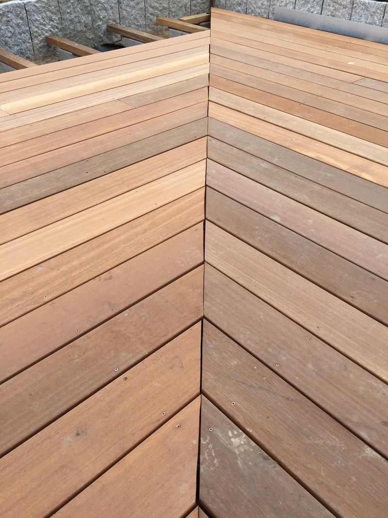

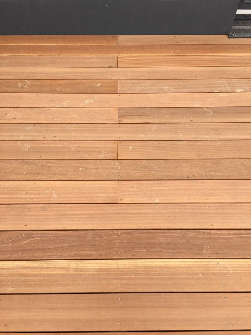

Aber hier hört der Spaß imho auf:
http://i1113.photobucket.com/albums/...A8DE470228.jpg
http://i1113.photobucket.com/albums/...9B42DB56DB.jpg
http://i1113.photobucket.com/albums/...6B44E0AB31.jpg
Was würdet ihr mir raten ? Wie reklamiert man das ? Ich möchte eigentlich nicht mindern, sondern sauber verlegte Dielen haben. Die Terasse ist bei unserer Gartengestaltung schon der teuerste Teil und so wie es gerade aussieht, trübt es die Freude bei uns schon ein wenig .. =(
Oh Mist, das würde ich auch reklamieren. Beim vorletzten Bild stellt sich die Frage, was der Verleger beruflich macht. 8o
Haben die die Gehrungsschnitte mit der Pucksäge gemacht? 8o
Ich würde keine Minute zögern, diese Arbeit zu reklamieren.
Ui, das ist übel. Würde ich auf keinen Fall akzeptieren, aber habe leider selbst leidvolle Erfahrungen zum Thema Nachbesserung von Handwerkern machen müssen. Von daher viel Glück und ggf. vorab juristischen Rat einholen, wie man sich da absolut korrekt verhält. Die Beschädigungen der Oberfläche finde ich auch schon sehr grenzwertig, oder ist das nur Dreck.
Lass das bitte neu machen, so wie das für mich aussieht, sind die Abstände zu gering.
Von allem anderen mal abgesehen :kriese:
Das ist Dreck. Allerdings sind an einigen Latten durch die Schrauben auch bereits Risse im Holz.
http://i1113.photobucket.com/albums/...36F9777D_1.jpg
Wo die Dielen auf Stoß liegen, da sind dann allerdings beachtliche Lücken.
Da wurde nicht vorgebohrt. Ganz ehrlich: neu.
Oh mann, das tut mir echt leid.
Wenn das Ali war, dein kurdischer Cousin, dann wird es natürlich schwierig. Ansonsten auf jeden Fall reklamieren.
Ich hoffe, ihr habt noch nicht alles bezahlt.
Ich meine die Abstände zwischen den Dielen. Wieviel mm sind das? Holz arbeitet, da sollten schon so 7mm Luft sein.
Dann die Ecken, wo sich die Dielen auf 90 Grad treffen... nicht gut gemacht. Die Schrauben sind auch nicht auf einer Linie, da spannt man eine Maurerschnur und gut ist.
Nein haben haben wir nicht und nein, es ist eine ansässige Garten-/Landschaftsfirma.
Überall da, wo das Holz gerissen ist, setzt sich Feuchtigkeit rein.
Liegt eigentlich was zwischen Dielen und Unterkonstruktion? Zur Hinterlüftung der Dielen...
Würde ich def. reklamieren. Geht gar nicht!
Aber, sehr schönes Haus!!! :gut:
Besten Gruß,
Kai
Morgen schnappe ich mir den Chef. Werde berichten.
