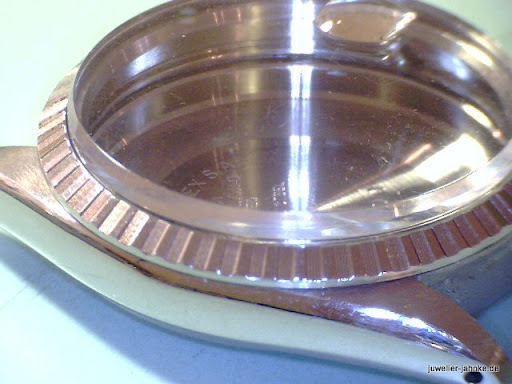

http://lh4.ggpht.com/_eV9jgfi1JeI/St...Tt8/image0.jpgZitat:
Original von hugo
glashaltering ;)
So schaut´s aus....
Gruß Andreas
[quote]Original von Andreas
Original von hugo
glashaltering ;)
So schaut´s aus....

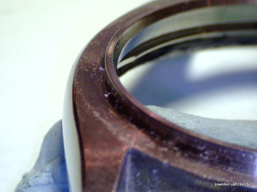

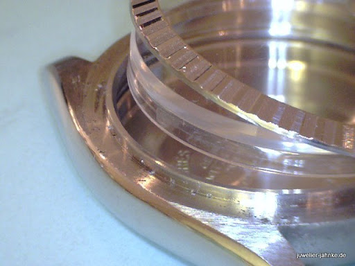

...und funktional schaut´s halt so aus...
http://lh4.ggpht.com/_eV9jgfi1JeI/St...5Ek/image0.jpg
Gruß Andreas
Glass wird doch im Gehäuse eingespannt, also drückt von innen nach aussen....sodass die lünette mehr Schutzfunktion hat als eine Haltefunktion ausübt.. ..... oder...??
Das Glas wird über die Glasaufnahme am Gehäusemittelteil gestülpt. Es geht leicht saugend über diesen Ansatz, so dass du das Glas, bzw. die Lupe usw.... noch prima ausrichten kannst.
Die Lünette wird dann über das Glas gepresst.
Ergo verläuft die Kraft, welchen du als Anpressdruck bezeichnest, von der Außenfläche des Glases, nach innen, auf die Außenseite der Glasaufnahme.
Plexi ist da leicht elastisch und geeingnete Fette sind da hilfreich.
Gruß Andreas

Hallo Wum,
bin mir da sicher, das die Stülpgläser, über die Glasaufnahme gestülpt werden und die Glasinnenseite außen an der Glasaufnahme anliegt.
Deswegen habe ich das 2. Foto auch so aufgebaut, wie es zusammengesetzt wird.
Auf diesem Bild hier oben, wird es etwas deutlicher, was ich versuche zu erklären.
Wenn das Glas wie beschrieben drüber gestülpt ist, presst du die Lünette außen über das Glas.
Ergo ist das Glas zwischen der Glasaufnahme und der Lünnette eingeklemmt, aber mit dem Anpreßdruck von Lünette auf die Glasaufnahme.
Das hält nicht nur, das ist auch dicht.
Gruß Andreas
