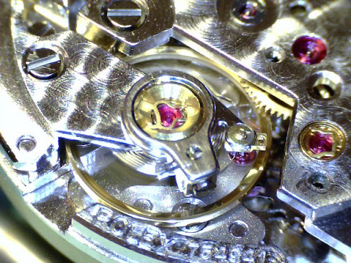

Denn so unrecht hat der Herr Kriescher nicht. Und jede Unruh hat zumindest einen Einstiftpunkt des Sprialenendes am Unruhkloben. Das Spiralklötzchen und dies kann sich auch verschieben. Und ein Symethriefehler führt auch zu Fehlgängen.
Also, unrecht hat er nicht, auch wenn ich dich einerseits verstehen kann, wenn man nur Microstella Schrauben mal gelesen hat......... Gruß Andreas

Da wusste ich das du drauf anspringst....:D ...nur geht es nicht um die größeren Töne, sondern um Inhalte. Daher bitte ich dich den kompletten Text zu lesen, zu verstehen und dann ggf. zu diskutieren......(bitte nicht nur Bilder gucken, sondern die Textstelle lesen, wo ich auch auf andere Spiralsystheme kurz eingehe, mit dem Hinweis auf nur einem Einstiftpunkt, dem Spiralende.... dies entspricht u.a. dem Cal. 3035)
Abgesehen davon, was soll sich am am Einstiftspunkt verklemmen können? Verschieben sicherlich, aber wo kein Rückerzeiger ist, kann der sich nicht verstellen(3135). Sollte der Stift sich verschoben haben, so ist ja klar, dass ein Gangfehler oder zumindest ein Abfallfehler auftritt. Lassen wir die Amlitude dabei mal aussen vor.
.... dennn das was ist hier steht, sollte besser keine Diskussionsgrundlage sein. Denn von verklemmen ist nicht nicht die Rede, sondern das sich der Endpunkt einer Spirale verschieben kann und wir so ein Symethriefehler haben. Da hat der Herr Kriescher auch beim Cal. 3035 recht.(auch wenn ich ein Bild eines anderen Cal. eingestellt habe, wird am Hemmungssysthem im allgm. klar, was Herr Kriescher mutmaßte)
mal davon abgesehen, das die Spiralendpunkte nicht gestiftet, also verklemmt sind. Denn dann könnten noch ganz andere Fehler auftreten, wenn sich da was löst. Nur sind die Spiralenden im Spiralklötzchen gelackt/geglebt.
Und aussen vor würde ich da nichts lassen, da dies sich genau auf die Aussage von Herrn Kriescher bezieht, die du einfach nur ins lächerliche gezogen hast. Denn wenn dir das klar ist, was du da oben so alles versuchst darzustellen, dann ist dir auch klar, das deine Aussage gegenüber Herrn Kriescher wohl nicht den richtigen Ton getroffen hat, da er ja bei aller Klarheit wohl nicht unrecht hat.....( allein die Frage noch, nach aller hier gebotenen Erläuterung nach dem, was sich verschoben hat, zeugt davon, das du gelesenes leider nicht verstanden hast. ;) )
