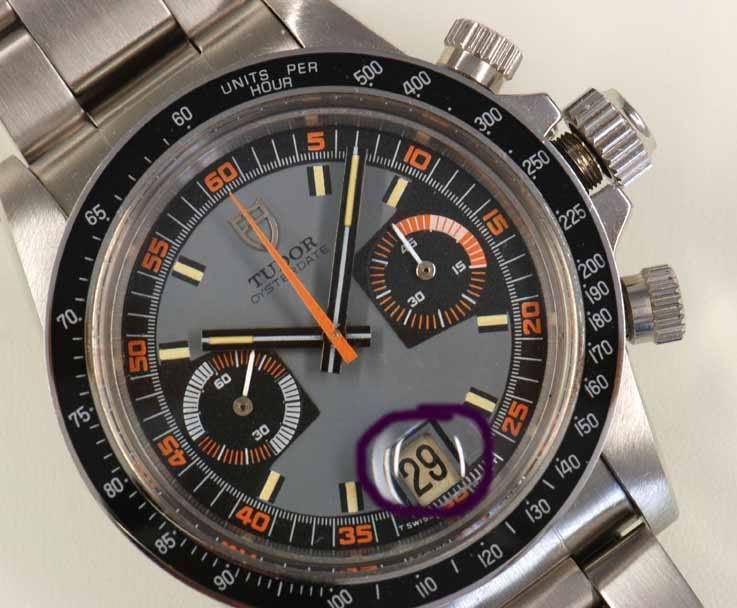

Was sind die Probleme dieser Uhr?

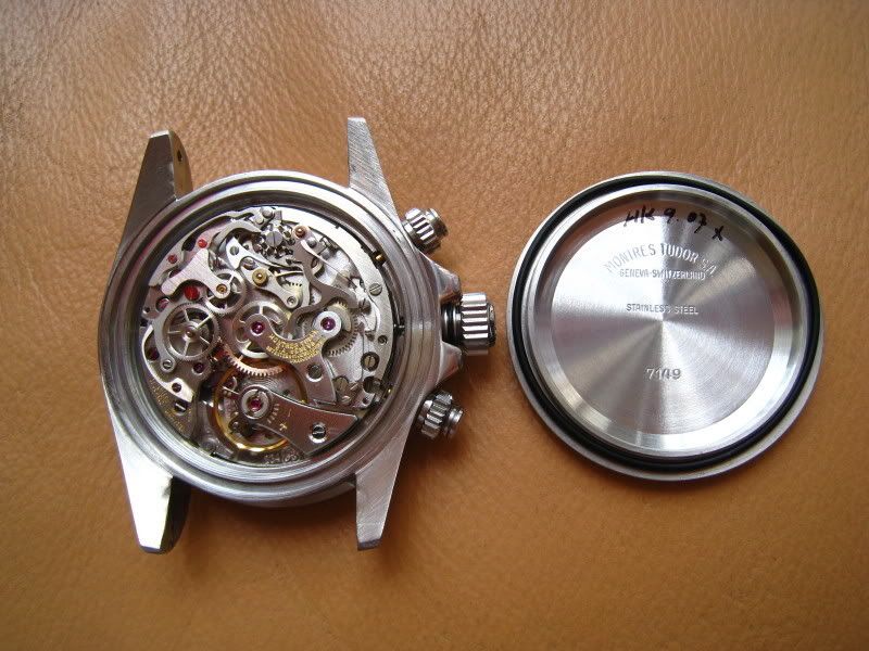

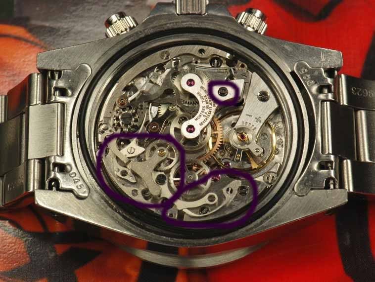

Problem Nummer 1:
http://i278.photobucket.com/albums/k...C7movement.jpg
Gutes Werk:
http://i278.photobucket.com/albums/k...movementMC.jpg
Quelle: nb-times

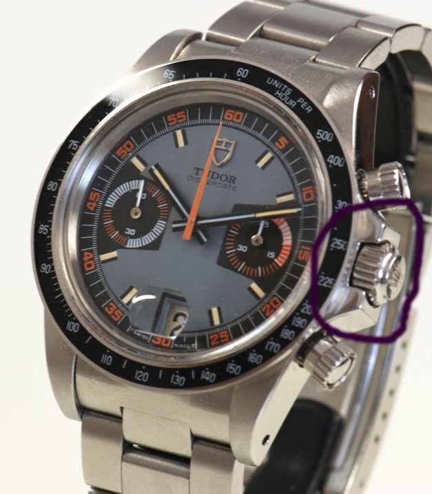

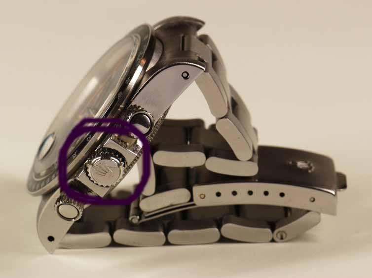

Problem Nummer 2:
http://i278.photobucket.com/albums/k...fakeMCdial.jpg
Richtig:
http://i278.photobucket.com/albums/k...159/v48qqa.jpg

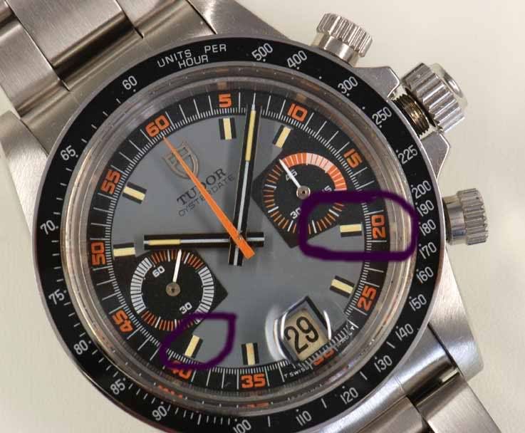

Problem Nummer 3:
http://i278.photobucket.com/albums/k...fakeMCdate.jpg
Richtig:
http://i278.photobucket.com/albums/k...9/IMG_4768.jpg

Nr. 2 und 4 erkenne ich jetzt auch.
1 und 3 ned?????? font vom Datum.... 8o :DZitat:

Die Jungs werden immer besser- der muß die echte Grundplatine haben, da der unterschiedliche Drückerabstand stimmt, wie beim Original.... :gut: Respekt....
Band und Anstöße müssen nimma erwähnt werden, oder? :D
Hab immer noch ein Problem, worauf ich bei "2" achten muss......
Nr. 3 ist natürlich auch klar; könnte aber auch eine neuere Datumscheibe sein.Zitat:
beim val. 23 asymmetrisch ist doch normal oder ?
