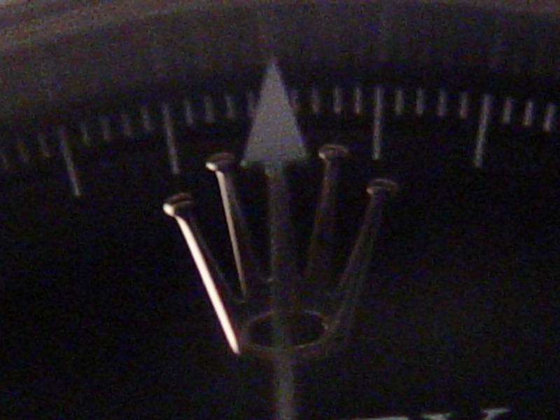

Original von market-research
Mir fällt schon seit längerem auf, dass von rund 10 Daytonas, bei mehr als 8 die Stoppsekunde in der Nullposition nicht exakt in der Mitte liegt, sondern leicht links davon. Da ich jedoch noch nie eine Stoppsekunde gesehen habe die leicht rechts von der Nullposition liegt, gibt es dafür etwa einen guten Grund?
öööh - hab jetzt mal mit lupe geguckt, ich hab wohl den daytona-fall, den du noch nicht hattest: die spitze des großen sekundenzeigers liegt rechts neben der 12, am ersten teilstrich.
