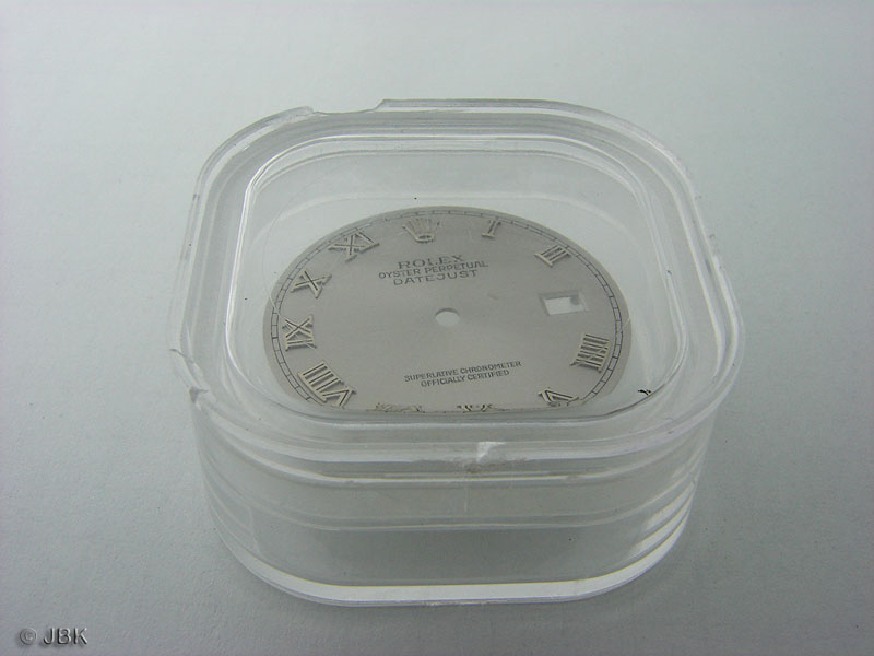

Tobias, die Metalldöschen sind nicht für Zifferblätter! Dafür gibt es von Rolex extra durchsichtige Dosen mit einer Folie drinnen, die das Zifferblatt zwischen den Folien halten ohne zu verkratzen. Packst Du das ZB in eine Tüte verkratzt es. Tust Du in die Aludose Schaumstoff hast Du die kleinen Schaumstofffussel auf dem Blatt. Das ist die optimale Lösung!Zitat:
"Normale" Blätter kommen in der kleinen Tüte mit Referenz Nummer
darauf und das ganze steckt dann in der Alu Dose.
Die besseren Blätter (Meteor z.B.) kommen in der von Dir beschriebenen
durchsichtigen Dose mit Folie.
Das sind zumindest meine Erfahrungen.
Kannst Du mir vielleicht mit einem Bild aushelfen?
warte mal ich helf gleich mal mit Fotos ;)
.....in solchen Plastikdosen sind die unseren eingelagert :tongue:
in diesen Aludosen sind Lünetten und Zeigersätze drin ;)

http://pics.r-l-x.de/picserv/files/3/dose1.jpg
Hier allerdings mit "normalem" Blatt ;)
aber dafür besser dargestellt :bgdev:
welch nettes köfferchen manon :gut:
jo die meine ich. Danke!
