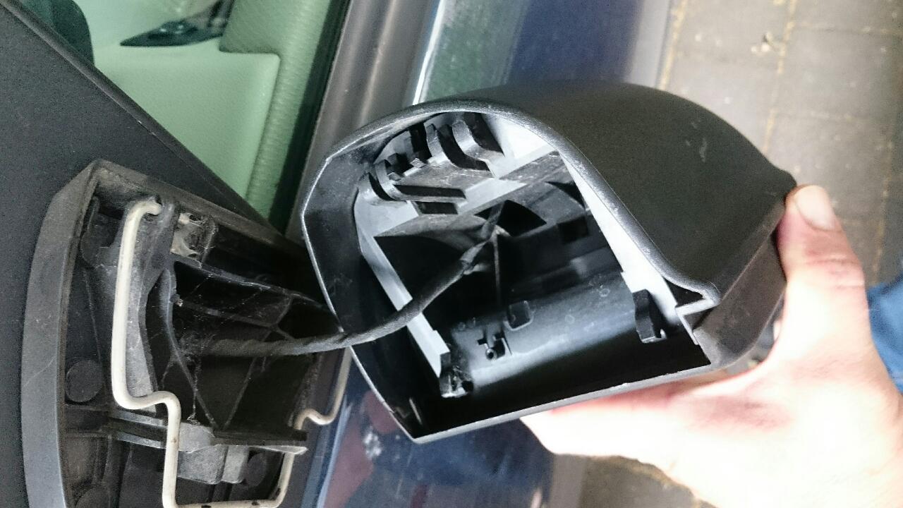

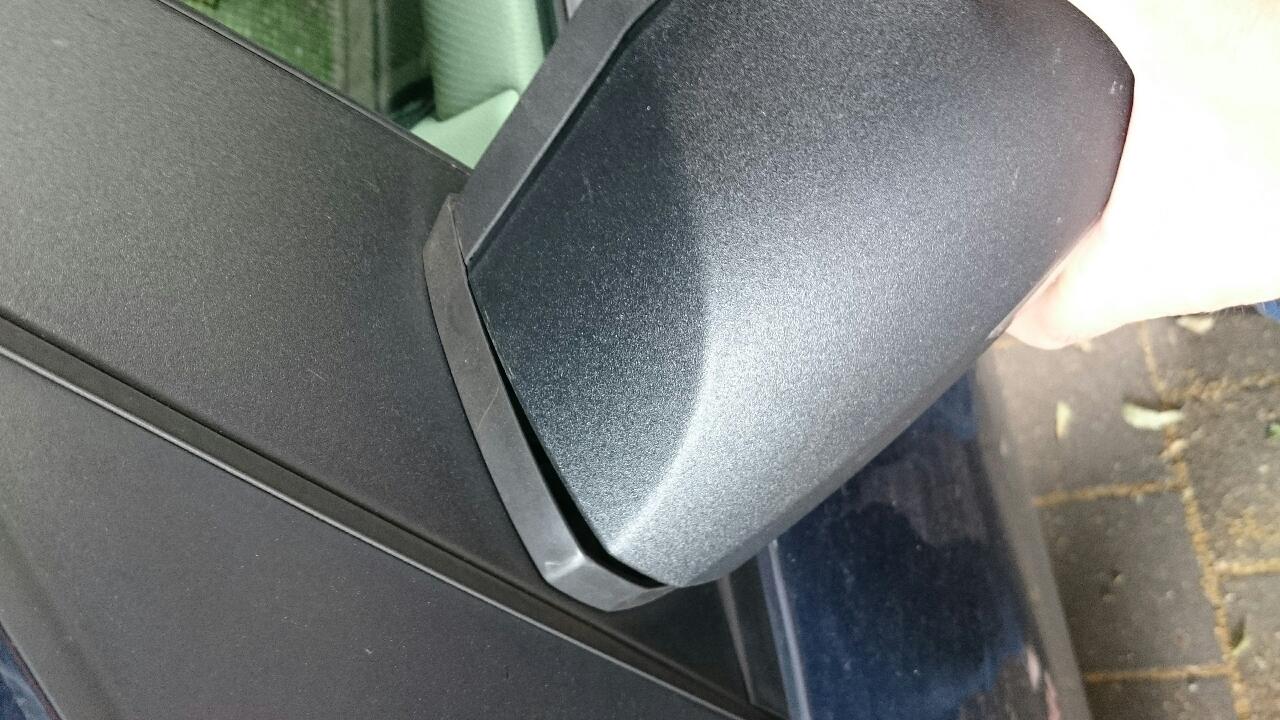

Meine Frau hat an ihrer A-Klasse Typ W 169 den linken Außenspiegel an der eigenen Mülltonne abgerissen - bzw. Kabel ist noch dran, aber das Gehäuse muss wieder aufgesteckt werden. Es ist kein Automatik-Spiegel. Man kann den Spiegel wieder aufstecken, aber ich finde keine Hinweise im Internet und/oder auf Youtube, wie genau das geht. Auf einer Seite einhaken - und dann? Mit Gewalt die andere Seite festklopfen? Ging bisher nicht, aber ich will nichts kaputt machen. Notfalls kann ich Fotos machen, aber vielleicht weiß hat vorher schon den entscheidenden Tipp.

Ich glaube du musst den Spiegel zuerst vorne an dem Metallbügel einhängen.
Bei Elchfans heisst es:
Am Spiegeldreieck (am Fahrzeug) sitzt so ein U-Bügel aus Metall. Um den Spiegel wieder zu befestigen muss man den U-Bügel von vorne aushaken, dann wird dieser nur noch an 2 Befestigungspunkten gehalten - jetzt kann man den Aussenspiegel vorne verdreht einhaken um ihn dann im hinteren Bereich, quasi an den 2 Befestigungspunkten des U-Bügels einzuhaken. Jetzt hängt der Spiegel erstmal wieder am Fahrzeug - nur noch nach vorne klappen und fertig!
genau so wird es gemacht :gut:
