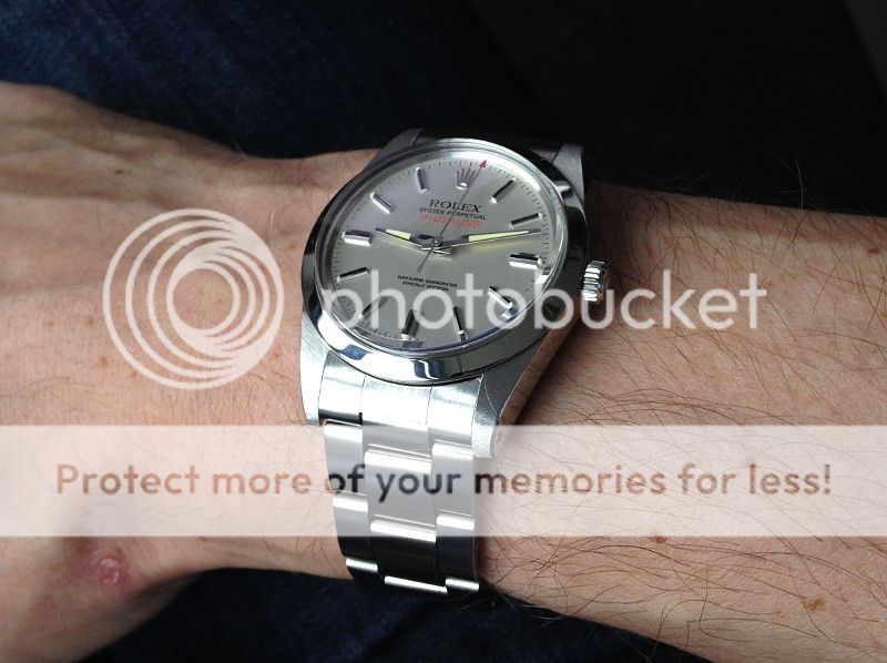

Ansatzhalter richten und nachbiegen (das Teil am Band welches den Bandanstoß hält,Bildmitte)

Mach doch bitte mal ein Bild von den Ansatzhaltern am Band,auf deinen Bilder nicht zu erkennen welche dort verbaut sind.
Wäre sehr hilfreich ....
Kann eventuell auch sein das du schon die Nachfolger hast und somit deine Bandanstöße verkehrt sind.
Aber ohne Bilder ist das rumrätseln.
Wenn du solche Endlinks verbaut hast gehören dort 580er ran und keine 280/380er.
Sind noch die alten mit der langen Hülse für den Federsteg verbaut hilft nur dengeln und Zange ....
