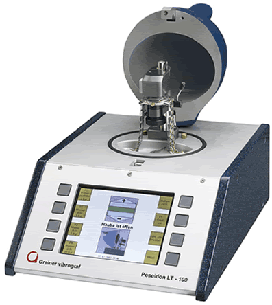

Die Überprufung einer SD/SUB auf die tatsächliche Tiefe mit 300 bzw. 1220 m ist mit speziellen Geräten verbunden, welche der Konzi aus kostengründen und Sicherheitsgründen nicht anschaffen kann. Wenn Du schon mal beim Konzi warst und hast Deine Uhr auf 100m testen lassen, dann hast Du auch bestimmt das Wasserdichtheitsprüfgerät gesehen. Sieht recht simpel aus, nur... allein die Wandstärke dieses Gerätes beträgt gut 1 cm Stahl!
http://i5.photobucket.com/albums/y17...m/poseidon.gif
Wenn der Konzi nun 300 oder 1220 m testen möchte, dann entspricht das 30 - 122 bar, die Anschaffung eines solchen Gerätes lohnt definitiv nicht, da schon ein Gerät, das bis 100m (10bar) testen kann gut und gerne bis zu 6000 EUR kosten kann. Dazu braucht er noch einen Kompressor mit Druckeinheit welcher diesen Druck erst mal aufbauen kann - und das wird teuer. Nicht mal alle deutschen Servicebetriebe der Hersteller haben ein solches Equipment. Die Uhr wird dann zum Testen zum Hersteller in die Schweiz gegeben
