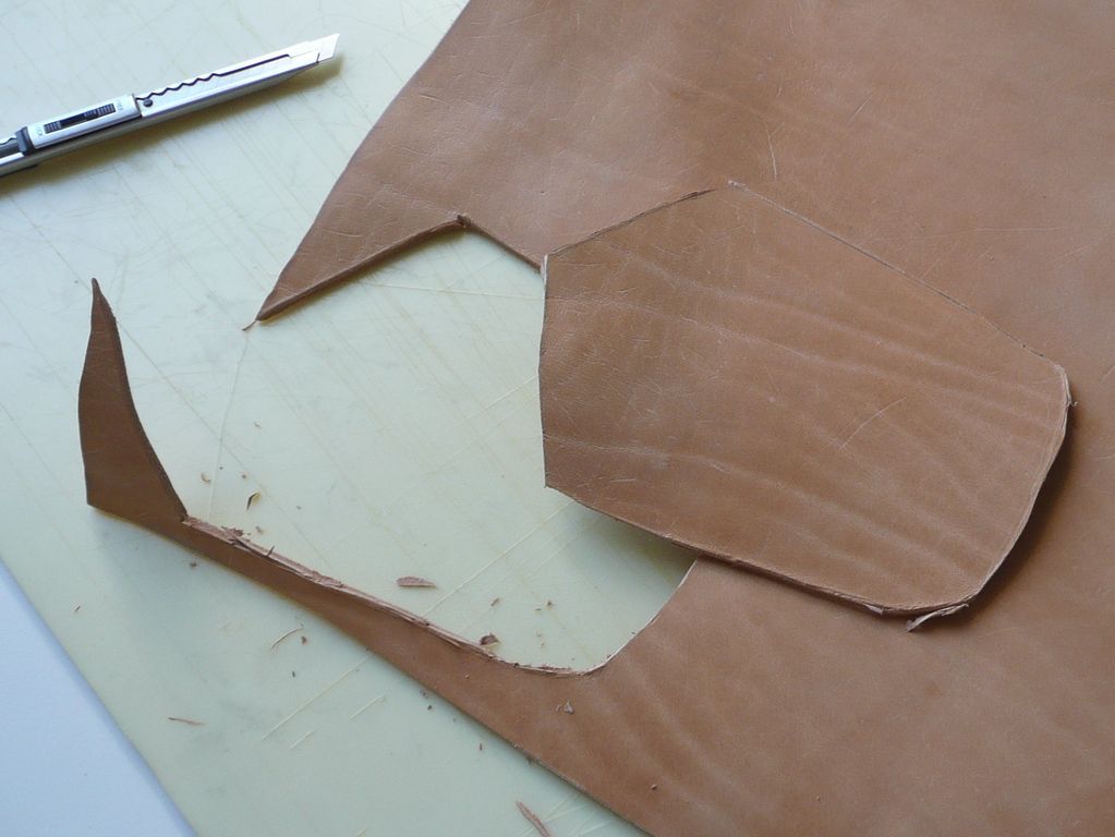

Zuschnitt:
http://pics.r-l-x.de/picserv/files/5...H%FClle-11.jpg

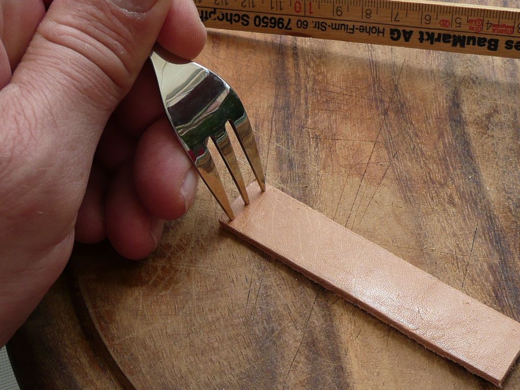

Das Lochen und Nähen:
http://pics.r-l-x.de/picserv/files/5...H%FClle-22.jpg
http://pics.r-l-x.de/picserv/files/5...H%FClle-41.jpg

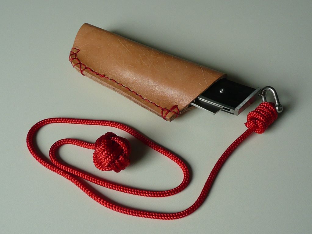

Und „schon“ fertig!
http://pics.r-l-x.de/picserv/files/5...H%FClle-44.jpg
Die reine Arbeitszeit betrug vielleicht eineinhalb Stunden, plus die eine oder andere Tasse Kaffee zum Überlegen, wie man es anstellt, und danach ein Glas Wein beim Betrachten der fertigen Hülle! Mal beim Hersteller fragen, dann gehen wir in Serienproduktion. ;)
