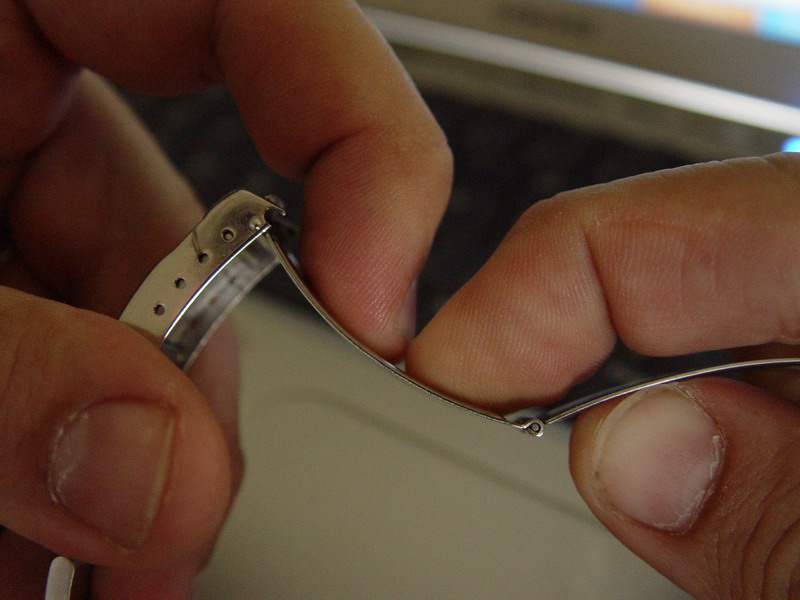

habe mal eine Frage zu der Schließe meiner SUB aus 2002.
Und zwar sind doch vorne an der Schließe diese beiden
Hacken, die rasten nicht mehr fest ein, sondern lassen
sich nur ganz leicht schließen. Wenn der Bügel nicht
drüber wäre, würde das Armband immer aufgehen.
Kann man das regulieren, oder enger machen, damit
das Band wieder fester sitzt.
Bitte um Eure Info - was kostet das und macht das der Konzi schnell.
Danke

Hi,
das kannst du selber auch einfach beheben.
Einfach an der Schliesse etwas biegen, dann sitz sie wieder stramm.
Mit der Schliesse meine ich die beiden Faltglieder die übereinanderliegen.
