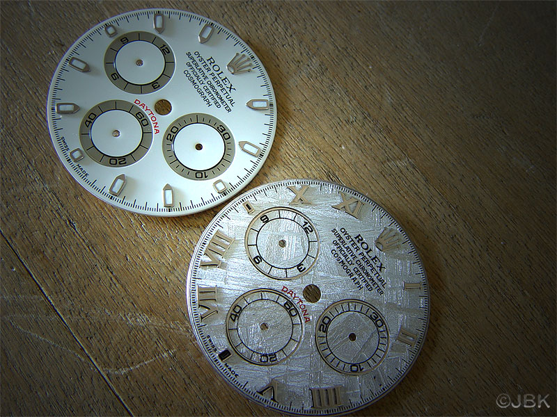

Kein funktionaler, aber ein optischer Mangel, der allerdings nur bei bestimmten Lichtverhältnissen sichtbar ist. Um alle Zifferblattbohrungen werden dann unregelmäßige Vertiefungen mit einem mittleren Radius von ca. 2 mm deutlich sichtbar, die den sonstigen Qualitätseindruck erheblich stören: das Zifferblatt wirkt dabei so, als wäre es aus weißem Plastik gefertigt. Leider ist es mir nicht gelungen ein gutes Foto von diesen Dellen bei meiner weißen Daytona zu machen (meine fotographischen Fähigkeiten lassen dies offenbar nicht zu), daher nachfolgend das Bild einer schwarzen Daytona aus dem Internet, auf dem zumindest die Delle am Minutenzähler sichtbar ist. Insofern handelt es sich bei meiner Uhr nicht um einen Einzelfall und es sind offenbar sowohl die weißen, als auch die schwarzen Blätter betroffen.
http://img.photobucket.com/albums/v4...llen116520.jpg
(Quelle: unbekannt)
