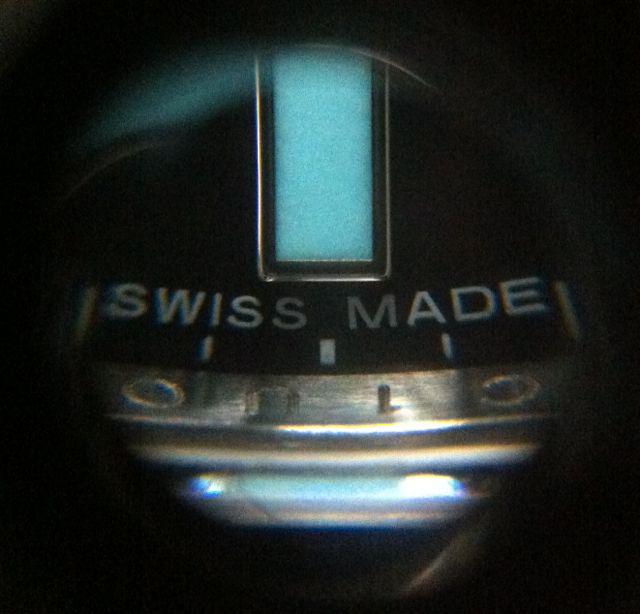

Hier ziemlich gut erkennbar:
Zitat von
scubadentist
