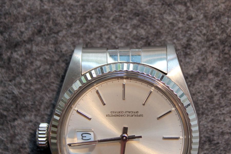

Hier passt alles:
http://i1152.photobucket.com/albums/...7.jpg~original

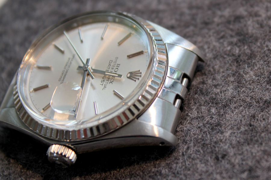

Da sieht man den nicht passenden Anstoß in der rechten Ecke:
http://i1152.photobucket.com/albums/...6.jpg~original

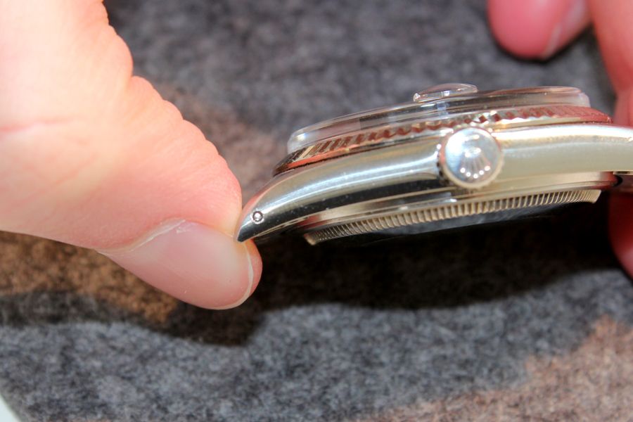

Auf der einen Seite ist der Federsteg allerdings eingerastet...

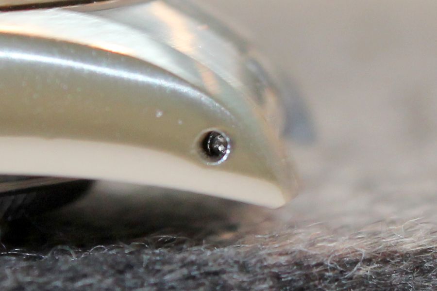

...und auf der anderen nicht:
http://i1152.photobucket.com/albums/...5.jpg~original
wenn du das schon gesehen hast musst du doch nur noch den Anstoß auf der Seite etwas "verbiegen"... aber Vorsicht: zuviel bzw. auf der falschen Seite dann machst du es nur schlimmer...andererseits könnte durch das Nato auch der Federsteg verbogen sein und dann sollte der zu aller erst gewechselt werden...
